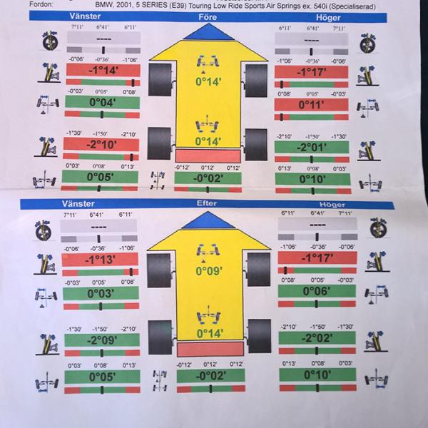

    Hei,
    olen uusi jäsen täällä ja ensimmäinen äskettäin hommattu BMW-autoni on 530 da tour. 2001, sport-alustalla. Tosin BMW:n mp tallista löytyy
    Ensikokemukset BMW autosta on mukavat ja yleisilme miellyttävä.
    Koskas autolla on ikää ja kilometrejä, niin jotakin ongelmaa löytyy.
    Ongelmat löytyvät alustan ja ohjauksen puolelta. Ohjaus on huterahko ja yli 100 kmh ajettaessa alkaa tutina. Tutina pieneni siirryttäessä kesärenkaisiin Yokohama 205 60 16, Talvirenkaat olivat samankokoiset.
    Tässä keväällä ja kesällä on tarkoitus tarttua noihin ongelmiin. Alustan ja ohjauksen ongelmista löytyy keskustelua ja sieltä olen jo ensituntumaa hakenut.
    Nyt ottaisin kuitenkin mielelläni vastaan kommentteja aurauskulman säädöistä ymmärtäviltä liitteessä näkyviin tuloksiin ja muiltakin alustaan ja ohjaukseen liittyviä vinkkejä. Arvot on mittatuttanut edellinen omistaja marraskuussa.
    Jos lukemat antaisivat joitakin vastauksia ongelmiin? Vai ovatko arvot sitten aivan kohdallaan?

    Itse lähtisin kyllä ensiksi hakemaan vikaa renkaista. Noin kapeat ja korkeaprofiiliset renkaat ovat väkisin huterat tämän kokoisessa autossa. 225/55-16 on ihan minimi koko, mutta mielellään vaihto 17" vanteeseen ja 235/45 renkaaseen. Alustan kulmissa en kyllä huomaa mitään hälyyttävää tämän kokoluokan rengasta käytettäessä.
    Edit. Katoppa vielä kantavuusluokka renkaan sivusta? Ei taida kaikissa tuon kokoisissa riittää edes kantavuus e39:iin.
      Kiitos vastauksesta.
      Kantavuusluokka 92. Yokohama Bluearth AE50. Liikkeessä kertoivat, että riittää?
      Täytynee seuraavaksi kyllä miettiä tuota 225 55 16 settiä.
      Päääsin kokeilemaan 18 tuumaisilla malalla profiililla. Ei meinannut tiellä pysyä, kun urat vei sinne sun tänne. Mutta jämäkkyyttä kyllä taisi enemmän olla.

        Kyllä tuo 92 kantavuudessa juuri taitaa riittää. Jos on vedellyt urissa 18" renkailla niin joko kulmat ovat olleet pielessä tai renkaat ovat olleet sopimattomat suomen teille. Kyllä oma entinen e39 meni kuin juna 235/40, 265/35-18 renkailla. Tuo 17" olisi kuitenkin omasta mielestä se paras kompromissi ajettavuuden ja mukavuuden välillä.

          Kyllä toi 2astetta camberia alkaa olla liikaa jo 16" renkaallekkin. Kannattaa vähintäänki vetää ohjearvon minimiin.

            No eipä nuo etu-camperitkaan ihan mallillaan ole.Onko renkaissa riittävästi paineita noille pullakumeille?Jos ei,niin varmasti huojuu,oli kulmat sitten missä hyvänsä.
              Löytyisköhän täältä Joensuun seudulta BMW:tä ymmärtävää rengaskiikettä aurauskulmien suhteen?
              Paineita 2.5 rengasliikkeen mukaan.
              Huojuva ohjaustuntuma (jonkun verran ohjauskorjauksia joutuu tekemään, mutta ei katastrofaalinen tilanne verrattuna 18 tuumaisiin, ihan ajettava onneksi, kun ei paremmasta tiedä.
                  Samaa katsoin etu cambereista, mutta ei taida hirveästi säätövaraa näissä olla jos ei itse ala modaamaan. Kovin paljon pystympään ei takarenkaitakaan oikein voi laittaa, että säilyisi suunnilleen asteen ero taakse. Mutta se minun pointti oli, että noilla pullakumeilla huojuntaa ei saa pois olipa kulmat mitkä hyvänsä.

                    Voisit kokeilla hieman isommilla rengaspaineilla auttaako. Niinkuin Zener jo sanoi niin takakelkan puslat kannattaa kyllä tarkastaa. Aiheuttaa helposti takapään tärinää joka näkyy selkeimmin penkin selkänojan heilumisena. Kuluneet puslat voi myös aiheuttaa levottomuutta ohjaukseen kun perä ei pysy linjassa.

                      E39 on tautisen tarkka renkaista ja vanteista. Siitä, ettei rengas + vanneyhdistelmässä ole selkäheittoa yhtään. Ei siis yhtään. Selkäheitto näkyy esimerkiksi yksinajaessa vänkärinpenkin niskatuen tärinänä.
                      Useimmat rengasliikkeet eivät ole tottuneet tällaiseen tarkkuuteen ja lisäksi E39 raskaana autona helposti painauttaa vanteita soikeiksi, olipa ne sitten alkuperäiset tai tarvikkeet.
                      E39 on uraherkkä, mutta oikeissa säädöissä täysin siedettävä. Jos leveämmillä renkailla vetelee kovasti urissa, on säädöt pielessä.
                      Katso nyt ensimmäisenä rengasliikkeen kanssa renkaat oikein tarkasti niin, ettei niissä ole yhtään selkäheittoa ja ovat täysin tasapainossa. Jos vanteet ovat soiketa, niin Wheel Doctor Limingasta auttaa asiassa erittäin edullisesti ja tekee todella hyvää jälkeä.

                              Se ”huojuminen” johtuu alikokoisista renkaista, eli vähintään 17” kokoluokkaa alle (jos vetelee, alustakulmat väärät/vika EI ole renkaassa).
                              e39 kulkee oikeilla alustakulmilla ja kunnossa olevalla alustalla 18” renkaalla kuin juna...Suomen uraisilla teilläkin, joten vika EI OLE rengaskoossa.
                              Tässä tapauksessa siis varsinaisesta viasta johtuvat oireet peitetään 16”:n ”nuljukumeilla”.
                              Tutinat taas johtuu huoltamattomista / jumittavista jarruista ja huoltamattomista navan+levyjen tasopinnoista(ruostetta ja likaa välissä jolloin levy ei ole napaa vasten suorassa).
                              Tällä hetkellä alustakulmat täysin perseellään (eikä nyt puhuta ”aurauksista”).
