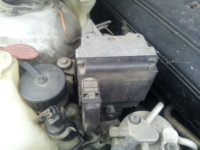

      näyttää konehuoneessa olevan ihan samanlainen paketti kuin e39 523 vm. 96.
      Oheinen kuva e39 525 tds vm. 99. samanlainen näyttää olevan myös e39 523:ssa vm. 96.
      Eli kyseessähän ei ole tuo mötikkä.
      Ongelma on luistonesto ja abs valot palavat, syttyvät heti kun liikkeelle lähtee.
      Vikakoodia herjaa takaoikealle jonne vaihdettu uusi laakeri ja anturi.
                  jos konehuoneen boksissa liitinkampa on pystyssä kyseessä on pelkkä solenoidien vetokäämistö. Jos liitinkampa on vaakasuorassa pinnit alaspäin, niin yksikkö on se konehuoneessa oleva, joka on tällöin myös altis vikaantumaan, korjaus 125-150€
