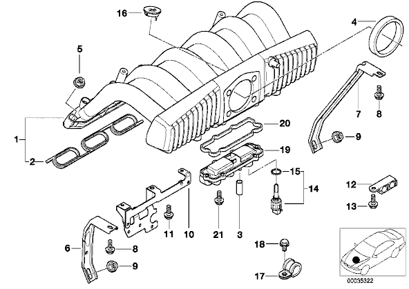

          TISSI:n mukaan tuolla imusarjassa on jotain ilmanlämpötila-antureita?
          Voisiko noiden vikaantuminen tai kosketushäiriö niiden liittimissä aiheuttaa häröjä?
            Joo jostain sen on katottava arvot, laittaa ne tietyn kaavan mukaan. Antureitakin on tutkittu ja todettu toimiviksi, vikamuistiin kyllä tallentuisi, jos piuha olisi poikki tai oikosulussa. Sitä se tosin ei tiedä, jos anturi antaa väärää tietoa. Tein tossa vielä havaintoja, jos koneen anto käydä ilman maffia, niin rupes kuumalla koneella pakokaasu höyryämään. Ja käytön jälkeen oli tallentunu molemmista katin jälkeisistä lambdoista vika.
