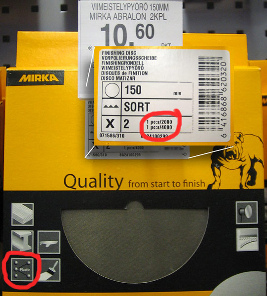

    Ois tämä kiillotusprojekti edessä mullakin, AutoGlymin Paint Renovator löytyy, mutta 2000/4000 vesihiomapaperia ei hirveästi ole kaupoissa silmiin sattunut. Sensijaan sattui tällaiset Mirkan kiillotuslaikat hiomakoneeseen:
    Eli noi on 150mm pehmustettuja kiillotuslaikkoja, pakkauksessa sekä 2000 että 4000 karkeus mukana. Kuten kuvasta näkyy niin pitäis sopia myös muovin kiillotukseen, vaikka takana teksti puhui lähinnä top coatin kiillotuksesta (veneen pintakäsittelyäkö?).
    Nyt vaan puuttuu sopiva kone, eli meenkö ostaan Biltemasta sen 17€ maksavan vahauslaikkakoneen, vai pitäskö näille Mirkan laikoille olla joku muu kone? Ja mikähän ois sopiva pyörimisnopeus? 150mm halkaisija on ajovalon pleksille ehkä vähän liikaa, ajattelin jotain porakoneeseen kiinnitettävää laikkaa myös, mutta sillon näitä pitäis leikata pienemmäksi. Onko kellään kokemusta tämmösistä hommista ja sopivista koneista hommaan? Toi laikka kai kiinnittyy koneeseen jollain tarralla ihan itsekseen?
      Ompas melko hintavia laikkoja!
        Noi laikat on ilmeisesti samoja kun 3M abralon, joista itsellä kokemusta paljonkin. Käytetään vain vesihiontana ja epäkesko hiomakoneella. Jos käyttää pyörivää hiontakonetta laikka on lähes heti "tylsä". Tuo hinta on kyllä järkyttävä! Tyypillistä koorautaa...

            Tuli sitten kiillotettua pleksit valoista. Aika pitkän kaavan mukaan tein, eli järjestys oli:
            1) Vesihiomapaperi 1200 käsin
            2) Vesihiomapaperi 2000 käsin
            3) Mirka Abralon 2000 -laikka epäkeskokoneella
            4) Mirka Abralon 4000 -laikka epäkeskokoneella
            5) Autoglym Paint Renovator -hiomatahna epäkeskokoneella Mirka-vaahtomuovilaikalla
            6) Vaha
            Noi K-Raudan turhan kalliit (muualta en löytänyt) Mira Abralon laikat kyllä toimivat mainosti. 2000 paperi jätti käsin pleksin ihan mataksi, mutta 2000 laikka teki koneella paljon sileämpää ja 4000 jälkeen oli jo ihan läpinäkyvä. Epäkeskokoneena oli Gelbin sähköinen 11000 rpm pyörivä malli, jossa oli valoihin aika hyvin sopiva 120mm laikkakoko. Mirkan 150mm hiontalaikat pienensin saksilla sopiviksi.
