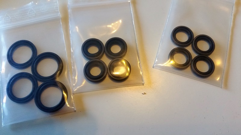

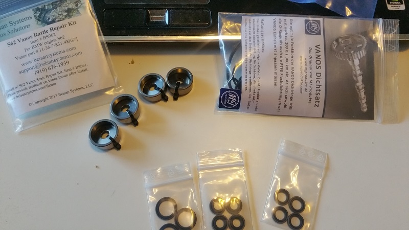

            itse sain auton mukana tuon beisansystemin repair kittin. siinä oli o-renkaita kasa ja sitten 4 rinkulaa, mitkä on ilmeiseti ne mistä ääni tulee?
            osaisiko joku kertoa millä osilla tuota sarjaa täydentäisi?

              Onko setissä noin 24...30 kpl erilaisia o-renkaita joista 4 + 4 = 8kpl vaaleita teflon-renkaita?

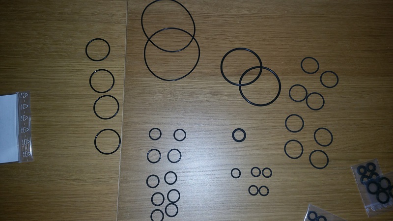

                o-renkaita on kasa ja sitten 4+4+4 tuollasita stefan näköistä rinkulaa ja jotain metallisia möllyköitä 4 kpl
                saakohan tänne kännykällä lisättyä kuvaa
                • ea_M5
                  • Aug 2013
                  • 205
                  • Finland - Espoo/Turku
                  Pistä kuva jossa kaikki erillään vaaleaa taustaa vasten. Suurin osa listan o-renkaista sisältyy aitoon Beisan-settiin.
                    tässäpä tulee pari kuvaa. toivottavasti toi kuvan liittäminen onnistu. o renkaat jäi tohon pussin sisälle pötköttelee

                      Pitäis nähdä oikeanpuoleisen pussin sisältö eriteltynä jotta tarkasti osaa sanoa, mutta nämä sinulla jo todennäköisesti on jos sieltä löytyy yli 20...30kpl erilaisia o-renkaita:
                      11311317318 x 4 (O-ring)
                      11361406377 x 2 (O-ring)
                      11311317732 x 2 (O-ring)
                      11361406868 x 2 (O-ring)
                      11411306082 x 2 (O-ring - VANOS)
                      11311318659 x 1 (O-ring - 100bar oil regulator valve)
                      11361403325 x 1 (O-ring - 1000bar oil regulator valve)
                      Noi "stefat" tulee vanoksen mäntiin ja niitä tarvitaan 8kpl. Sulla on 12 ja 4 siis jää yli. Tarvittavat 8 riippuu autosi vuosimallista. Pussista pitäisi löytyä näille myös 8kpl alusrenkaita.

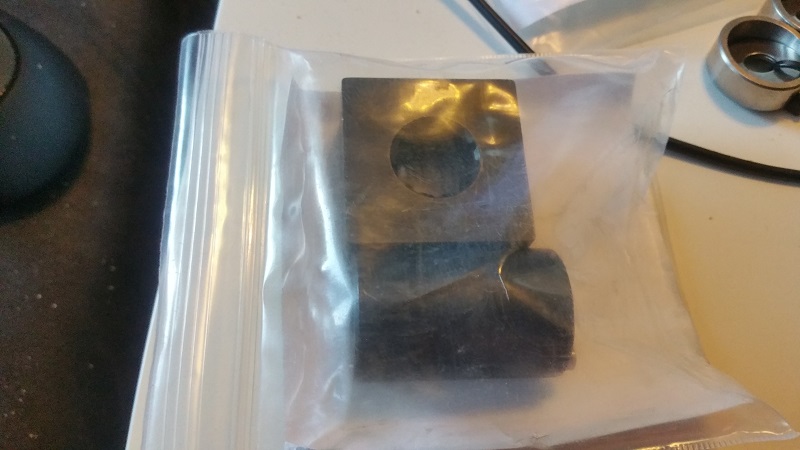

                      Nuo metalliset osat on tarkoitettu helikaalirattaiden sisäisten laakereiden modifioimiseen. M5Boardilla tämä ei ole kovin suosittu toimenpide koska siinä periaatteessa "sooloillaan" BMW:n suunnittelemien speksien ulkopuolella vanoksen mekaanisen toiminnan kannalta kriittisessä kohdassa. Rattaiden laakereissa on hieman välystä ja vapausastetta tarkoituksella jotta se ei missään olosuhteissa jumiudu ja napsahda poikki. Uudet diaphragm-renkaat hiljentävät vanoksen ja se on myös BMW:n "virallinen" vastaus ongelmaan.

                        #26
                        tässäpä tulee.

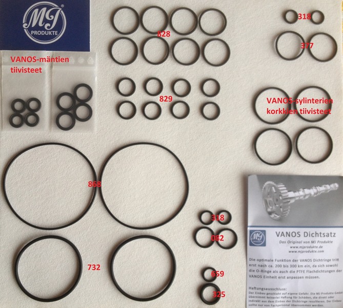

                          #27
                          Oheisen kuvan pitäisi selventää o-renkaiden korvaavuuksia.

                            #28
                            kiitosta paljon
