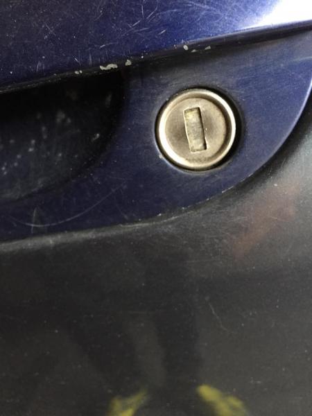

    Pääsin tänään tutkimaan autoa vähän enemmän niin ilmeisesti kuskinpuolen ovenkahva on vaihdettu ja koko lukkosysteemi sen mukana. On erivärinen kuin muu auto. Lukon öljyämisellä/rasvaamisella ei ole mitään vaikutusta lukon toimintaan, koska työntämällä avaimen sisään se kääntyy normaalisti lukituksen suuntaan - mutta ei avauksen suuntaan.
    1. Kysymys: Voiko olla että lukko ei siis ole alkuperäinen - tämän takia en voi nykyisellä avaimella avata, mutta voin kuitenkin lukita?
    2. Kysymys: Kuten kuvasta näkyy, tarvitsisi oven kahva maalata BMW:n alkuperäisellä värillä - mistä voisi saada purkin spray maalia tilattua? ( fjordgrau metallic 310)
    1. Ongelma: Auton pääavain alkaa olla todella kulunut, että auton käynnistäminen ja lukon avaaminen tarvitsee mälläilyä ennen kuin se onnistuu. Vara-avaimella kuitenkin ykkösellä onnistuu avaus ja auton käynnistäminen. Pystynkö tilaamalla ebaysta uuden aihion ja kaivertamalla sen suutarilla käyttämään normaalisti? Vai tarvitseeko koodausta tai jotain vastaavaa?

      Maalia saat ostettua bmw:n liikkeistä taikka paikoista jotka sävyttävät automaaleja.
      Ja kyllä avaimen teko onnistuu juuri noin, muistaa vaan vanhasta avaimesta ottaa ajonestosirun uuteen avaimeen.

          Ajonestosiru pitää siitä vanhasta avaimesta ottaa, tai tilata uusi avain tehtaalta Saksasta. Sirut ovat yksilöllisiä, niitä ei muualta saa.
          Itse yrittäisin kärsivällisesti rasvata ja herkistellä lukkoa joka päivä. Yhdestä vanhasta mersusta sain takaluukun lukon lopulta toimimaan, vaikka aluksi ei edes koko avain mennyt reikään...

            Mutta ovatko ajonestosirut fyysiseltä kooltaan samanlaisia eri BMW:n avaimien kesken? Eli vara-avaimesta löytyy samanlainen siru kuin esimerkiksi pääavaimestakin?
            Itse lukosta niin avain menee kyllä helposti sisään ja pystyn kääntämään sitä sinne puolelle miten lukitaan auto. Mutta se ei taas liiku senttiäkään jos yritän vääntää aukaisu puolelle. Auto siis on tullut minulle tälläisenä, joten minulla ei ole varmuutta onko lukko edes alunperin tälle avaimelle tehty ja siksi en tiedä onlo se ees mahdollista saada avattua - lukkoon saa kyllä laitettua. Tähän asti öljyämiset eivät ole tuottaneet minkäänlaista apuja, enkä viitsisi kovin kovasti vääntääkään, koska avaimet ovat tosi hauraan näköisiä.

              Itsellä kyseinen ongelma helpottui uudella avaimella - vanha oli niin kulunut että jumitti lukossa. Ajonestosirut on samanlaisia, joten sellaisen voit vaihtaa minkä tyypin avaimesta toiseen.

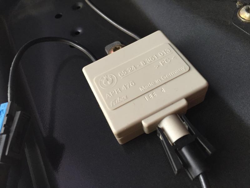

              Keskuslukkoa ohjaa tosiaan GM eli general module (korimoduuli), joka sijaitsee hanskalokeron alla. Minulla ei myöskään ollut vakiona kaukolukitusta, joten tilasin bmw:ltä uuden avaimen ja ostin foorumilaiselta antennivahvistimen, josta löytyy ohjaus lähtö GM:lle. Tämän jälkeen 20s ohjelmointi ja kaukolukitus toimi.
              Antennivahvistin on helppo kytkeä: virtajohdot takaluukun virtarimoihin ja yksi johto korimoduulille. Oikea liitin ja pinni löytyy tosiaan kytkentäkaaviosta.

                Hei kiitos tästä! Kävikö uusi antennivahvistin vanhan tilalle suoraan ja alkuperäiset johdotkin päikseen? Eli radio esimerkiksi jatkoi toimimistaan normaalisti?

                  Kaikki sopi paikalleen juuri kuin ennenkin ja toimii samalla tavalla. Erona tietysti kaukolukitus mallissa on yksi liitinpaikka enemmän, josta pitää vetää johdot edellisessä viestissä mainitulla tavalla.

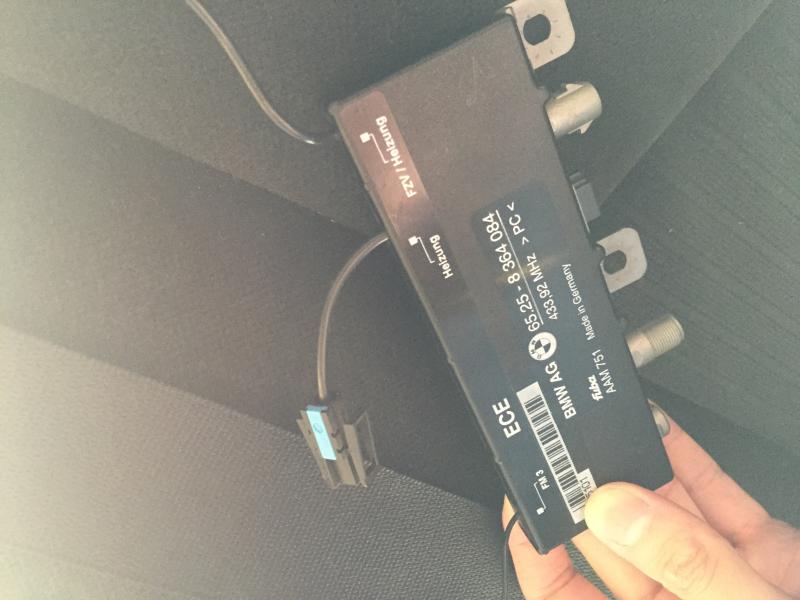

                      Onko se keskuslukituksen liitin tämä AAM 751 teksti alla oleva liitin? Mistä löytäisin kyseisen liitimen että voisin virittää sen johdon? Vai minkälaisen patentin olet itse keksinyt ?
                      • jaska120
                        • Dec 2014
                        • 28
                        • Kittilä
                        #26
                        Ei ole kuin toi musta liitin "ylhäällä" metalinväristen paikkojen välissä. Itsellä oli avulias vastaanottimen myyjä, joka irroitti liittimen johtoineen valmiiksi. Periaatteessa yrität hommata jostain kyseisen littimen ja siihen kolme sähköjohtoa vain kiinni.
                        Liittimen tyypin näkee kytkentäkaaviosivuilta (en pääse nyt tarkistamaan, koska käytössä mac ilman javaa). Ainakin ebay:stä löytyy kyseisiä liittimiä ja varmaan bemari myy suoraan tiskiltäkin. Helpointa on toki, jos saat jonkun myymään liittimen johtoineen tai ainakin palasen johtoja liittimessä valmiiksi kiinni, niin voit juottaa sitten pidemmät vanhoihin kiinni.

                            Niin mutta se liitin mikä on vahvistimessa kiinni niin siinähän on kolme pinniä eli luultavasti myös 3 johtoa ? Niin mitä sille johdolle siinä matkanvarrella tapahtuu kun eikö sinne korimoduulii lähde vain yksi johto? Tai on vain yksi pinni?
                            • jaska120
                              • Dec 2014
                              • 28
                              • Kittilä
                              #29
