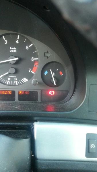

    Jees eli autona 528 e39 -96 sedan ja jarrupalojen valo palaa. punainen huutomerkki. Jarrunesteet ovat lähes max, jarrupalat ovat vanhat mutta pintaa vielä runsaasti. Jarrupalojen kulumisen varoitusjohdot olivat heikossa hapessa joten vaihdoin eteen ja taakse. Edelleen palaa valo, koitin kuitata sitä avaimen 1- asennossa odottaen useita minuutteja, tämän jälkeen koitin 2- asennossa.. jonka jälkeen kokeilin vielä paria käynnistyskertaa.. edelleen palaa valo.. Ideoita? :think lisättäköön että abs valo yms ei pala, kun jotkut olivat siitäkin foorumeille laittaneet että viittaisi antureihin..

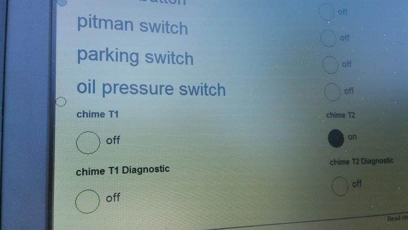

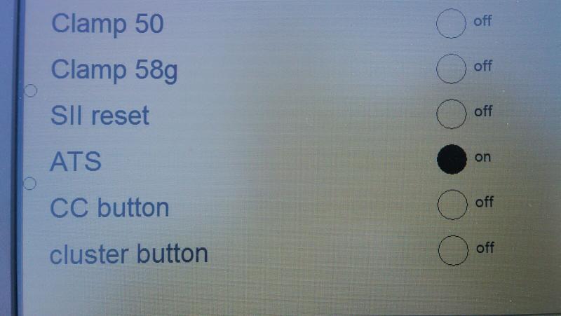

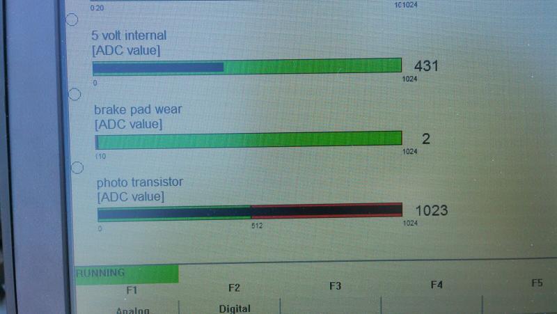

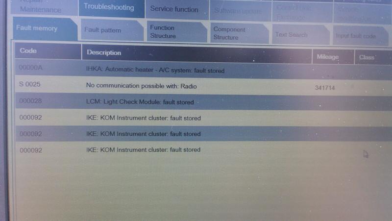

    Auto oli tänään inpa:lla kiinni, tässä joitain kuvia:
    mm. ats (neljäs kuva) vilkkui jatkuvasti on-off-on-off

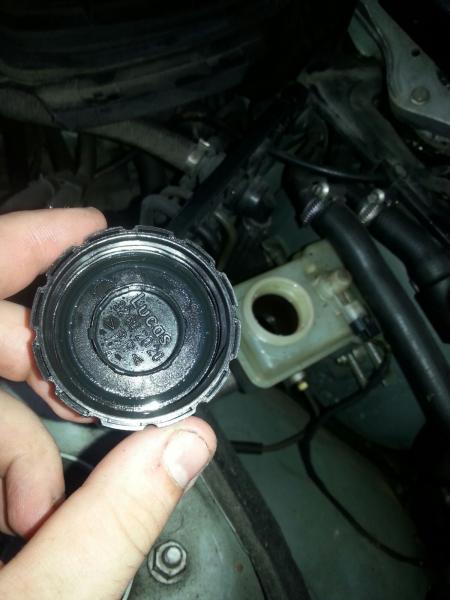

              Toimiiko se jarrunesteen korkeusanturi varmasti kunnolla?
              Siellä käsittääkseni pitäisi joku koho olla anturina? Ei ole kieltämättä näkynyt.. osaisko joku sanoa missä sen siellä säiliössä pitäisi olla? Miltä näyttää? korkin otin auki ja tutkailin silmämääräisesti ja en nähnyt :think
                      Kyllä se kohoanturi siinä korkissa on: http://www.realoem.com/bmw/enUS/show...diagId=34_0528
                      Mutta tuon uuden kuvauksesi pohjalta vika voi olla tosiaan ihan jossain muualla(kin).

                        jarrunesteen anturi
                        Ei ole kyllä tuota kohoa korkissa..:think

                          Entäpä johdot?Onko korkilla edes johtoa pistokkeessa?

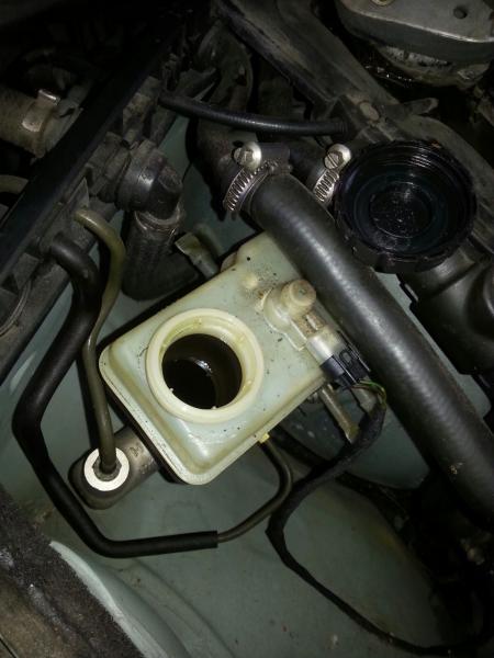

                            nestesäiliö
                            Tässä kuvaa..
                            • Heguli 31
                              • 10256
                              • KVLA
                              Tuossa näkyy anturin pistoke olevankin tuossa säiliön päällä.Mittaa vastusmittarilla toimiiko se.
