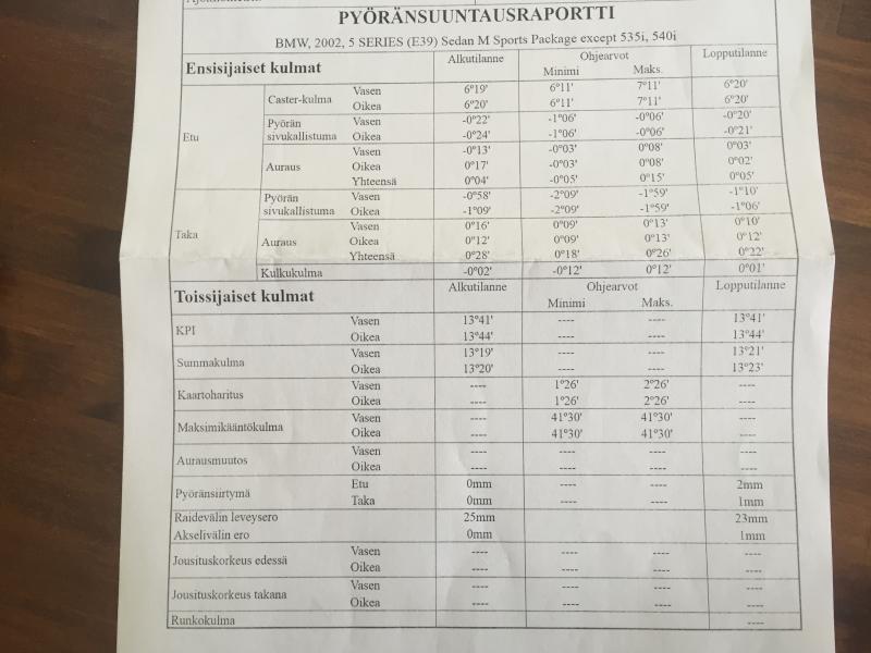

    Eli kyseiseen autoon vaihdettu taka puslat jotka tulee takapyörännapaan ja molemmat takalaakerit. Renkaat aivan "laukalla" sisälaidasta. Oletan että kuluminen sisälaidalta on johtunut noiden osien viallisuudesta. Nyt kumminkin osien vaihdon ja pyöränsuuntauksen jälkeen auto yhä levoton ajella, ottaa uriin ja suuntavakaus puuttuu. Toki renkaat on edelleen samat kuluneet. (Uudet tulee piakkoin alle!) Suuntaukseen tulee uusintareissu koska ratti hieman vinossa vasemmalle. Nyt kiinnostaisi asiantuntijoiden kommentit pyöränkulmista jotka pyöränsuuntausraportista löytyy! (Kuva) Saisi samalla esittää toiveita ihanteellisista kulmista tuohon. Tavoitteena tosiaan äärimmäinen suuntavakavuus maantiellä ajettaessa. Täysin kunnossa ollessaan E39 on ehkä paras auto ikinä maantielle! Auto siis kaikinpuolin vakio 2002 530dA sedan, Individual tehtaan M-Sport alustalla käsittääkseni. Renkaina 235/45/17. Suuntauksessa ei ole käytetty irtopainoja missään ja tankki oli käytännössä tyhjä. Liekö sitten merkitystä, en tiedä..:think

    Äkkiseltään noissa kulmissa ei pitäisi olla syytä levottomuudelle. Takana camberit nostettu ehkä jopa liiankin pystyyn, kun eroa etupäähän on alle 1 aste ja vannekoko kuitenkin maltillinen. Joko siellä alustassa on muutakin vaihtokunnossa tai sitten noi renkaat ei vaan enää toimi.
          Takana renkaat ovat nyt liian pystyssä, eli negatiivista camberia liian vähän.
          Etu ja takapään välille ei muodostu asteen eroa ja muutenkin juuri suuntavakavuuden kannalta camberia on tällä kertaa liian vähän 17” renkaalle.
          Siellä on siis nyt n.-1.06”-astetta, kun pitäisi olla -1.25-1.35”-astetta.
          Eli nyt on todella käännetty niin pystyyn kuin menee, mutta unohdettu tehtaan antama toleranssi kokonaan ja alla olevat pyörät(tämä camberarvo toimii 20” pyörillä, ei 17”:lla).
          Ne kertaalleen linttaan kuluneet renkaatkin toki ilman muuta vaikuttaa, mutta ei nuo kulmatkaan nyt ihan ok ole.
          Tähän päälle se että etupäässä jotakin on joka tapauksessa loppu jos siellä on jarrutärinöitä, joten veikkaisin että reaktiotankojen puslat nyt ainakin on vaihtokunnossa ja tämä kyllä myös vaikuttaa juuri suuntavakavuuteen.

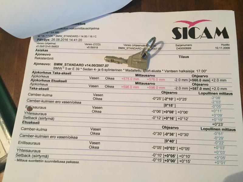

            Sen verran hommaan tullut päivitystä että uusittu seuraavaa: Eteen reaktiotangot, alatukivarret, kallistuksenvakaajan tangot + korihelat. Taakse takemmat ylätukivarret, kallistuksenvakaajan tangot + runkokumit, aiemmin (noin 5000km sitten) narinahelat ja takalaakerit. Eli vanhaa osaa suhteellisen vähän alustassa jäjellä. Ja tosiaan renkaat Michelin Primacy 3, XL kantavuudella ja olikohan W nopeusluokalla 235/45/17
            Etupäästä kuulunut vaimea kolina on hävinnyt ja ajettavuus rauhoittui huomattavan paljon. Kuitenkaan vieläkään ei olla sillä tasolla mitä E39 parhaimmillaan on..:think Auto muuttaa suuntaansa urien mukaan, varsinaista puoltamista ei juuri ole. Tuntuu juuri siltä että urissa muuttaa suuntaa ja joutuu rattia ohjaamaan. Sitten kun auton ohjannut taas menemään suoraan, tuntuu menevän suoraan, kunnes taas urat muuttuu ja taas saa tehdä ohjausliikkeitä.
            Foorumia lukiessa tulisi mahdolliseksi vika kohteeksi mieleen taka-apurungon puslat.
            Ajossa myös havaittavissa hienoista tärinää jonka huomaa lähinnä pelkääjän penkin selkänojasta yksin ajettaessa. Ennen osien vaihtoa tuntui tärinä myös ratissa (enää ei ratissa täristystä havaittavissa).
            Myöskin hammastangossa taitaa olla alkava välys, joka käytännössä häipyy auton käydessä. Näin pienen alkavan välyksen en usko vaikuttavan käytännössä ajettavuuteen.
            Eli lähinnä ainoa mitä enää tulee mieleen on nuo apurungon puslat tarkistaa. Samalla sinne kyllä nakkaisi melkeen vaikka varalta ne toiset takaylätukivarret. Pyöränsuuntaus tehty siis ennen osien vaihtoa 2 kertaa ja aina ratti aavistuksen vinossa sinne sun tänne. Tämä viimeinen suuntaus tehty luonnollisesti uusilla osilla ja ratti silti aavistuksen vinossa. Ratin lukituksen suoraan tarkistin henkilökohtaisesti, että on varmasti keskellä. Foorumin juttujen perusteella kielii taka-apurungon puslien väsähtämisestä.?
            Ja vielä kerran, jos nuo puslat on vaihtokunnossa niin seuraavaan suuntaukseen tietää - onko ihanteelliset pyöränkulmat tuolle kyseiselle rengaskoolle/merkille/mallille siis -1.25"....-1,35" camberia taakse, kunhan toteutuu 1" ero keulan ja perän välille? Aurauksen määrä? Liitteenä viimeisin pyöränsuuntaus raportti. Onko takana negatiivistä camberia niin paljon liikaa että siitä haittaa olisi? Ja etupään ero eri puolilla?
            Nyt on niin pitkä teksti että toivottavasti joku jaksaa vielä lukea! Ja kiitokset aiemmista kommenteista!
              Vasemmalla edessä aivan liikaa negatiivista camberia(lähes aste) ja aivan taatusti vetelee ko.camberarvolla varsinkin jos/kun ajossa 17” W-Misukat.
              Keskinäistäkin eroa on aivan liikaa ja vieläpä väärinpäin, eli jos jommalla kummalla puolella enemmän, niin mieluiten apukuksinpuolella, joka kompensoi hieman tien kallistusta.
              Tämä voi nyt myös jo selittää sitä miksi ajon aikana ratti on vinossa...yhdistettynä siihen että mahdollisesti caster on paljonkin pielessä???
              Eli, nythän myöskään varsin oleellista mittaustietoa ei ole lainkaan, eli Caster tietoja joka kuitenkin kertoo eniten itse suuntavakavuudesta, joten pelkän tämän mittauksen osalta on paha sanoa mitään kovin eksaktia?
              Tämä mittaus ollut oikeastaan pelkkää ”valohoitoa” asiakkaan rahoilla, koska aivan oleelliset mittaustiedot puuttuvat kokonaan.
              Myös takana on nyt jo liikaa negatiivista camberia 17” misukalle kun mennään jo yli kahden asteen (tuntee siis urat ilman muuta myös tämän vuoksi).
              Eli nyt lienee aika turha vaihdella vain uusia osia jos=kun emme lainkaan tiedä miten ko.auto käyttäytyisi edes sinnepäin olevilla oikeilla pyöränkulmilla?
              Nyt ollaan kutenkin aika paljon metsässä sen suhteen.

                Noita kulmia mietin itsekin, eli negatiivistä enemmän vasemmalla niin mielii oikealle? Vai tekeekö juuri päinvastoin...
                Noh, eroa puolittain toki on mutta varsinaiset säädöthän keulasta puuttuu. Mikähän paja noita kulmia Oulun seudulla osaavasti suorittaa?
                Olisiko Hemillä vielä antaa ihanteelliset kulmat joita osaan olla vailla suuntaukseen mennessä. Lyön lukemat pöytään ja sanon että tämmöset pitää saada!
                (Ehkä vähän offtopic mutta mielestäni aika äänekkäät renkaat nuo Michelinit. Liekö niin paljon liikaa camberia että ottaa sen takia kovemman rengasmelun.. täyttä mutuilua...:think)
                Edit. Ja tuo kyseinen vanha suuntauskone ei tosiaan ilmoita casteria ollenkaan! Aika outoa kyllä. Onneksi mittauksesta ei sen kummempia kuluja tullut.
                Edit.nro 2: Autossa siis M-Sport alusta.

                  • Hemi
                    • 18880
                    Riippuu siis ihan rengaskoosta ja jonkin verran mallistakin jos ”hifistellään”, mutta jos aiot pysyä noin yleisesti ottaen 17” vannekoossa niin edessä negatiivista camberia -0.15-0.30”-astetta ja taakse -1.25-1.35”-astetta.
                    Keskinäistä cambereroa ei edessä saisi olla kuin 0.05-0.10” mikäli enemmän camberia vasemmalla, mutta mikäli isompi ero, camber oikealla edessä saa olla 0.15”-astetta enemmän.
                    Takapäähän ero on helposti saatavissa alle 0.10”-astetta.
                    Auraukset niin eteen kuin taaksekkin toleranssialueen keskialueelta tai hieman vähemmän(edessä jopa lähelle nollaa jos alusta ok=vähentää ”tempoilua” varsinkin ohitustilanteissa kaistaylityksissä).
