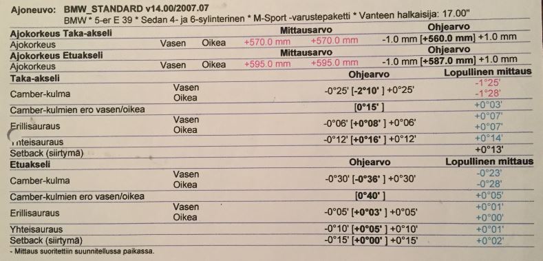

          Pitkästä aikaa päivitystä tilanteeseen. Autoon laitettu uudet raidetangot ja taakse etummaiset ylätukivarret uudet. Pyöränsuuntaus tehty Hemin antamilla arvoilla (katso suuntausraportti). Vasemmassa etunurkassa piti vinguttaa iskarin kiinnitystä ulommas jotta vasemman ja oikean puolen ero cambereissa saatiin kuriin.
          Toimenpiteen jälkeen auton käytös parani jälleen. Urat ei tunnu ja suuntavakavuus hyvä. Vieläkään en ihan varma ole onko parasta E39 laatua edelleenkään:think. Kesärenkaiden vaihdon jälkeen selvinnee tämä.
          Jälleen kerran suuntauksen jälkeen ratti on vinossa (vasemmalle). Alusta on pyritty käymään erittäin huolella läpi ja mistään ei välyksiä enää pitäisi löytyä. Ainoa mistä pienenpieni välys voi olla havaittavissa on hammastanko. Viime syksynä kurkattu taka-apurungon puslia, käytetty aluslevyt pois paikaltaan ja ehjän näköistä ollut.
          Ratti käydään vielä oikaisemassa, mutta mikä mielenkiintoista, ensimmäistäkään kertaa ei ratti ole sattunut täysin suoraan suuntauksen jälkeen. Ja joka kerta ratti on erityisellä huolellisuudella keskitetty ennen suuntausta.

                    Nyt väännelty vielä tuo hammastanko/raidetanko välys ja tosiaan kaikki välykset katosi raidetankojen vaihdolla vaikka niistä ei mitään välystä ollut löydettävissä! Eli väljää ei pitäisi ennään olla yhtikäs missään.
                    Vielä laitetaan vaihtoon nuo takakelkan kumit ja kokeillaan alkaako ratti pysymään suorassa. Ajettavuus on kyllä jo nyt tosiaan talvirenkailla aikalailla sitä mitä E39 voi tarjota.

                      #25
                      Nyt on vaihdettu ne takakelkan puslatkin. Ratti kertalaakista suoraan suuntauksessa Alkuperäiset ne taisi olla paikallaan, halkeamia ainoastaan kahdessa ja erittäin pieniä nekin, nähtävissä ainoastaan irrotettuna päälypuolelta. Sen verran pehmenneet kuitenkin olivat 350tkm ajosuoritteella että ratti ei suoraan suostunut osumaan. Ajettavuus jälleen hieman parani ja kyllä nyt auton voi sanoa olevan kunnossa. Aikalailla tasaisesti kaikki tuolla olikin vaihtokunnossa jotka nyt uusittu.
