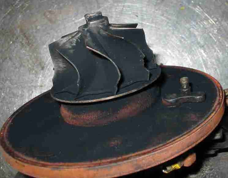

              Mulla vihelsi turbo ja ajattelin että laakerit on menossa. No irroitin ja katsoin. Paloja puuttu pakopuolen siivistä, turbopajalla sanoivat että on yleistä näissä turboissa. No osia ei kuulemma saanut ja uusi uudemman mallin turbo maksoi 1000 eskoo. :(

                  Pahaa jälkeä on turbossa,näkeekö nuo siivet purkamatta koko turboa ?
