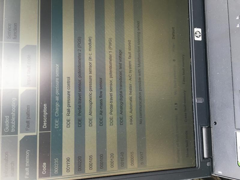

    Vikakoodit heittelevät välillä. Yleensä aina löytyy railpaine controllista jokin, anturinkin muuten jo vaihdoin mutta ei apua. Suuttimien johdot on tarkistettu eikä mitään rispaantumia näy. Ecu:n liittimet tarkistettu myös. Kerran antoi koodia että ei saa yhteyttä ecuun, mutta siis vain sen yhden kerran. Suuttimien arvot on mitattu, eikä mitään huolestuttavaa löytynyt, railpaineetkaan eivät hirveästi toi pyydetystä heittele. Liitän tähän viimeisen kerran luetut vikakoodit.
    Mikä tätä autoa vaivaa? onko tämä jollekkin manaajalle vietävä.?
