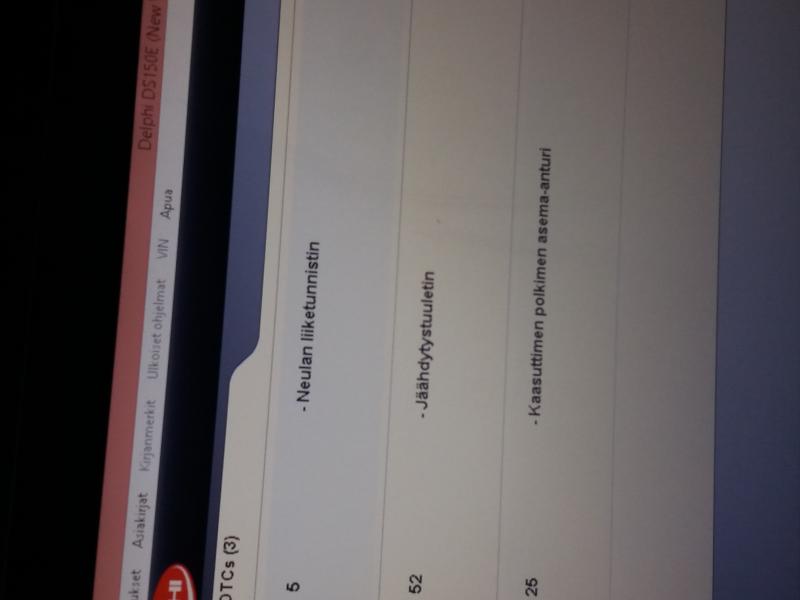

      Elikkäs vikakoodit luettu ja vikakoodeja 3kpl.
      Neulan liikkeentunnistin (kuulemma 4 pytyn suuttimen tunnistin/anturi)
      Jäähdytys tuuletin
      Kaasuttimen polkimen asema-anturi.
      Löytyiskö siis keneltäkään kyseisiä osia käytettynä.

        Tuo kaasupolkimen anturi voi hyvinkin olla syypää kaasuun vastaamattomuuteen kun sähköinen kaasu taitaa kuitenkin kyseessä 520d:ssäkin.
