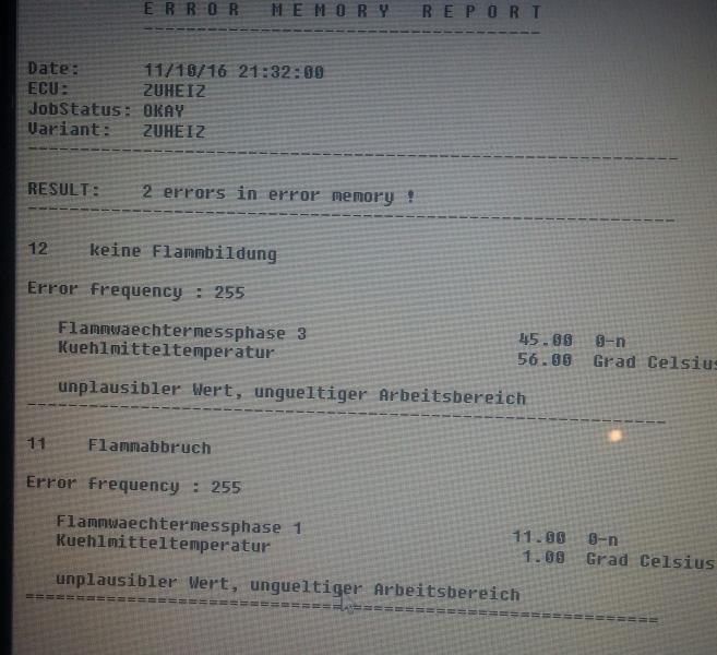

                  Siinä vielä liitteenä vikakoodit

                    Originally posted by Bemmiee39 View Post
                    Aika nopeasti näytti lämmöt nousevan inpalla kun katsoin. 5 min jälkeen n. 140 f eli n. 70 astetta kai.
                    Kun lämmöt oli 80-90 astetta, pysähtyi kaikki paitsi auton lämppärin puhallin. Operating condition tilassa luki silloin "regelpause"
                    Kuuluuko webaston suunnalta pientä pauketta ja porinaa putkista? Itsellä alkoi keittää huomattavasti nopeammin kuin 5min silloin kun ei pumppu toiminut.
                    Molemmat vikakoodit on liekistä, liekki ei syty eikä pysy päällä. Saako polttoainetta? Onko hehkutulppa kunnossa?
