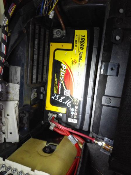

                        Otappas tuosta tuo erillisvahvistimelle menevä sulake auki jos et ole vielä koittanut, muuttuuko tilanne jos vahvistimen irrottaa jännitteistä?
                        Kuvasta katsottuna siis oikealle maton alle menevä piuha ja siinä oleva sulakeboxi

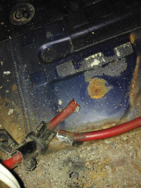

                          löytyi vika, virtakaapeli takajalkatilan kohalta räpsiny runkoon ja poikki hitsautunut
                          • Heguli 31
                            • 10256
                            • KVLA
                            Oho. Hyvä ettei ole palanut poroksi koko p..ka.
                              • 10954
                              On kyllä ollut hyvä tuuri, ei nimittäin ole leikin asia, kun 100ah akkuun tulee käytännössä oikosulku.
