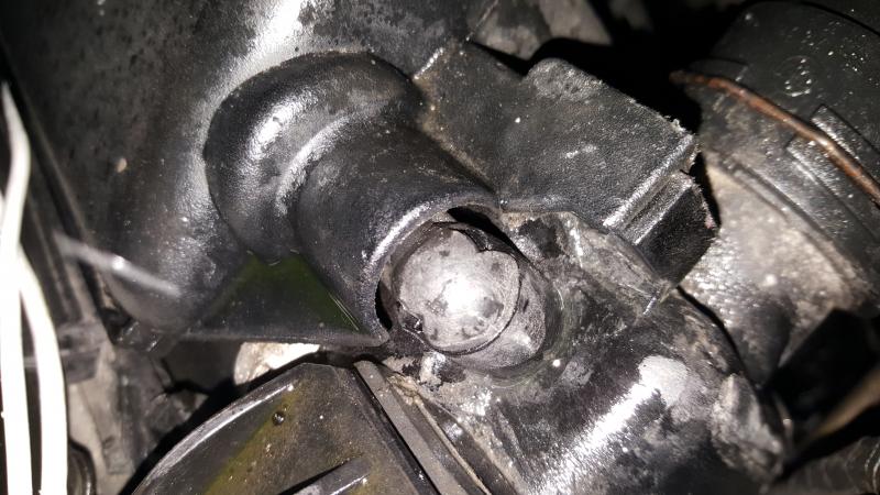

    e39 lykkää jäähdytinnesteet pihalle
    Eli lykkää jäähdytinnesteet tuosta 90 asteen muovikulmasta, halki ja lähtee nostamalla pois. Onko kukaan näitä limannu kasaan tai saako irto-osana?
    Ei huvittaisi uutta syyläriä noin pienen osan takia ostaa.

      Ei saa irtoosana. Kun muovi alkaa halkeilla, niin parasta ostaa suosiolla uusi syyläri. Eivät ole tunnetusti mitenkään kovin kestäviä e39:n jäähdytysjärjestelmän muoviosat.
                  Ebaystä löytyy tuota irrallisena. Ja jos onnea haluat kokeilla niin tuolla tallissa on päädystä halki oleva syyläri missä tuo on ehjä. Mutta kyllähän tuo yhden vuodon paikkaaminen näissä tuppaa siirtämään vaan vuoto kohtaa.
                    Vaikka tuon saisi, niin vaihtaisin silti koko syylärin. On nimittäin melko tiukassa saada se vanha pois ja kun se muovi on vanhaa, niin hajoaa se syylärin pääty helposti. Sitten kun se syylärin pääty hajoaa, niin sitten joutuukin ostamaan koko syylärin. Itse vilkaisin vaan bmwfans ja siellä ei näkynyt enää tuota, näköjään tuota vielä on tarvikkeena myynnissä.

                        Täytyy varmaan lotto tehdä kun aina on ollut tuuria käytettyjen osien kanssa. Kai sen nyt ulkonäöstäkin huomaa onko se 20v vanha osa vai muutaman vuoden ikäinen. tässä kyseltiin nimenomaan edullista vaihtoehtoa. Joillakin kestää alkuperäinen 20v ja joillain menee uusia kolme vuodessa
