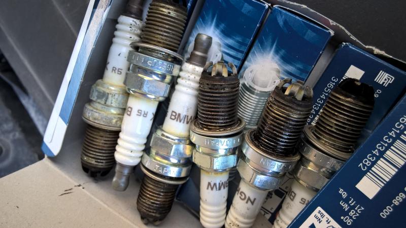

                              Nyt on tulpatkin vaihdettu. Vanhat oli tämän näköiset:
                              Eli melko karstoittuneet, niillä oli ajettu luultavasti vaan jotain vajaa 30tkm. Uusilla tulpilla käynti on hiukan parempaa, mutta pientä tärinää ja humppaamista esiintyy edelleen.
