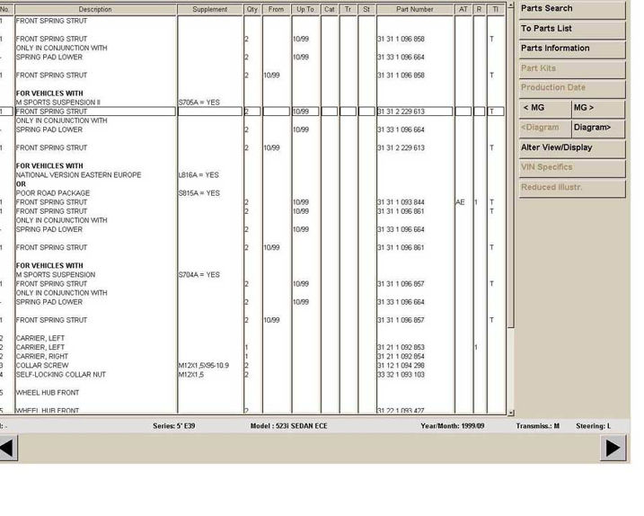

                        Mulla kävi taasen toisinpäin... Ostin autooni uudet "kakstoimiset" sachsit eteen ja ne vaihdetiin. Keula nousta pompsahti huomattavasti ylös (puhutaan > 50mm. Paikka joka vaihtoi iskarit kerkesi heittämään alkuperäiset jo meneen ennenkuin ehdin tutkimaan orggis (tehdasasennus) iskareiden jousilautasten kohtaa ja vertaamaan näihin mitkä pistettiin...
                        Sitten tutkittiin: autossani (e39) oli alunperin M-sport 2 alusta ja menin (tyhmyyttäni) sitten ostamaan sassin "perus" kaksitoimiset.
                        Nyt alustan korkeus on nyt kyllä korjattu uudella alustasarjalla.
                        eli jos jollain on nyt ne (muistaakseni) ~300€/kpl metrossa maksavat m-sport 2 etuiskarit hyllyssä niin olis kiva tietää onko noiden jousilautasten kohdassa mitään eroa verrattuna perus sasseihin.
                        Liitteessä osanumeroita..
