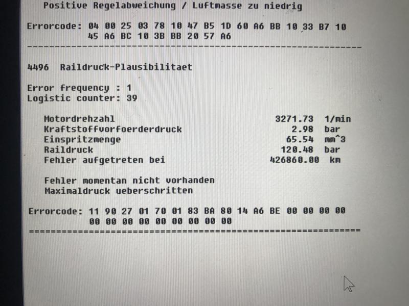

                        Tollasen vikakoodin bemari eilen antoi, kun auto sammu suoraan ajosta
                          • 10954
                          Epätodellisesta rail-paineesta herjaa ja syy selviää kun katso paljon tuolloin on ollut rail-painetta, 120bar ja yli 3k kierroksia.. Tarkista ensimmäisenä rail-paineanturin liitin.

                            katoin tos eilen live-dataa, kun 30km/h kiihdyttää kaasupohjassa 120km/h asti
                            ja inpa näytti seuraavia lukemia:
                            Rail-pressure (mbar) 675-1520
                            pre-subbly pressure (mbar) 2,79-3,12
                            Charge-air pressure (mbar) 1100-2674
                            osaako noitten perusteella sanoa mitään, missä vika olis?
                              • 10954
                              Kannattaa vielä katsoa seuraako toteutunut pyydettyä. Tuon vikakoodin aikaan oli ollut painetta 120bar, joka kertoo että lukema ei ole mitenkään järkevä, joten siksi ehdotin sen rail-paineanturin liittimen tarkastamista. Vähän matala on tuo pre-supply, onko suodatinta milloin vaihdettu?
