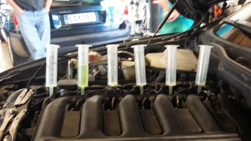

    Kannattaa mitata suuttimien ohivuodot ennen kuin alat vaihtaan osia,omassa oli siirtopaine 3.8 ja tippui 3.2 kaasu pohjassa.Vaihdoin siirtopumpun ja tankin pumpun mutta ei auttanut.Sama vika että sammui välillä kaasu pohjassa.Kuvassa auto on ollut käynnissä alle 10 sekunttia ja noi lääkeruiskut on 50ml,raja ohivuodolle tais olla 20ml/2min.

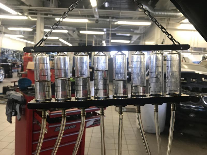

      Mittasin tänään suuttimien ohivuodot ja alta löytyy kuva tuloksista

        Kuinka kauan oli auto ollut käynnissä ja paljonko noissa yksiviivaväli on?
        • Jasa10
          • May 2015
          • 72
          Oli auto käynnissä useamman minuutin 3-5minuuttia ja en tiedä, mikä oli yks viivaväli.
          • koma
            • Jul 2013
            • 55
            • Juupajoki/Tampere
            Eli tosta mittauksesta ei ollut mitään hyötyä? Jos nyt vaikka tekisitte uudelleen,2min käynnissä ja selvitätte että paljon noissa putkiloissa on tavaraa.
