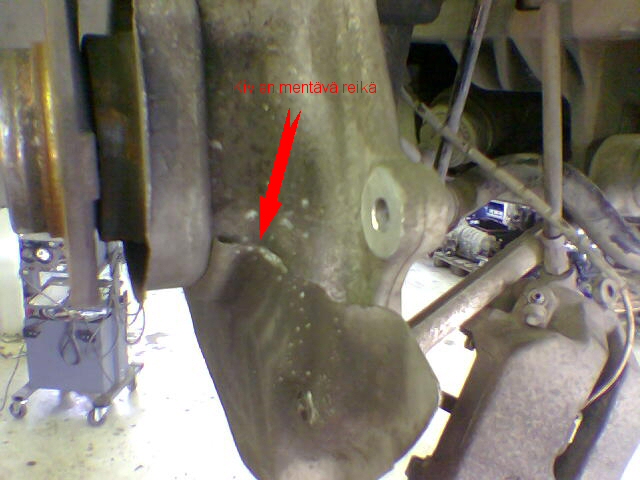

        Omaan särähdykseen löysin ratkaisun. Ongelmana oli pieniä kiviä jarrulevynsuojalevyn ja kiinnityspaikan välissä. Paikka oli todella ahdas ja vaatii melkoisia temppuja kiviltä päästä sinne.
        Eturengas, jarrusatula ja jarrulevy irti ja sitten vain suojalevyä raottamalla alhaalta niin alkoi ropina käydä ja paineilmalla loput.

              kuva
              Kuvassa paikka josta kivet menevät suojalevyn väliin.
              edit: Suojalevyä saa taivuttaa PALJON jotta sieltä tulee edes pienet kivet pois.

                    Tuli sitten vielä avattua kerran kuskinpuolen etujarru. Otin irti (4 ruuvia) sen jarrukilven ja kyllä sieltä kivi tipahti. Eikä helise enää.

                          Näin tehtiin, ja pikku kivi tipahti välistä ja nyt meikänkään e39 ei särähtele..
                          Eli taitaa olla "tyyppivika" nuiden kivien särähtely, ihme että sinne onnistuu kivi löytään tien?
