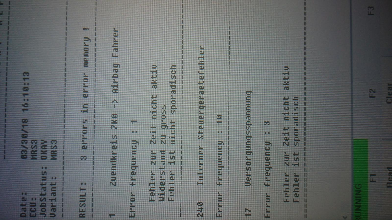

    Tuollainen murhe ja INPA:lla sain kuvan koodit.
    Saksa taipuu huonosti joten olisko täältä saatavissa apuja.

    Selvä tapaus, sulla on airbagin ohjainlaite solmussa. Tuo koodi 240 kun löytyy, niin ohjainlaite pitää joko lähettää jollekkin joka laittaa sen taas kuntoon tai sitten vaihtaa toinen ohjainlaite. Koodeja ei pysty nollaamaan tuo koodi 240 löytyy. Kunnes ohjainlaite on vaihdettu muista koodeista ei kannata välittää, Ohjainlaite on sekaisin, joten siellä olevat koodit eivät ole todellisia vikoja.
    • Clavurion
      • 9232
      Kuskin airbag, liian suuri vastus. Tämän aiheuttaa todennäköisesti vaurioitunut kellokaapeli (slip ring). Lisäksi tuo herjaa käyttöjännitteestä ja ohjainlaitteen sisäisestä viasta. Taitaa olla kyseessä 6900727 numerolla oleva airbag-moduli, joka vetä itsensä jojoon, eikä koodeja saa enää nollattua. Tuon modulin saa yleensä ehjättyä flässäämällä modulin piirin uusiksi.

        Kiitoksia neuvoista.
        Onkos tuo HTK12 mainitsema airbagin ohjainlaite sama asia kuin Clavurionin mainitsema 6900727 airbag-moduli?
          • 10954
          Kyllä samasta purkista puhutaan. Eri tarmit vain. Yleensä kyseessä juuri tuo 6900727 purkki, niissä tuo on tyyppivika.

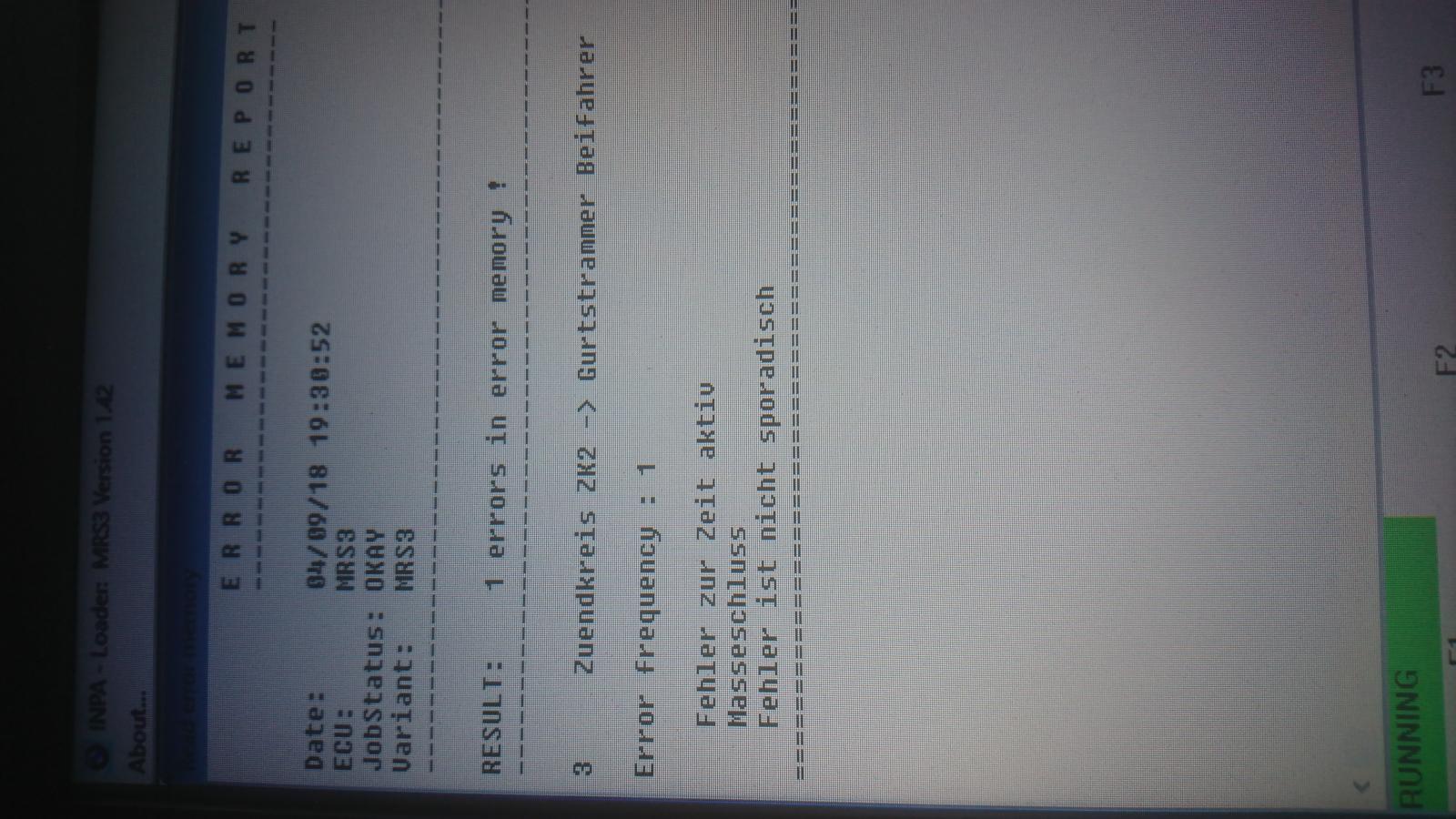

                    No nyt on ohjainpurkkiasia kunnossa.
                    Nollasin vikakoodit ja sehän pukkas uutta vikaa.
                    • BeamR
                      • 13363
                      • Espoon takametsät
                      Pelkääjän puolen turvavyön kiristin.
                        No mikä sen nyt on tappanu?
                        • BeamR
                          • 13363
                          • Espoon takametsät
                          Johto hiertynyt poikki, liitinvika, tai paukku hajonnut. Tuoli ylös ja tutkimaan.
