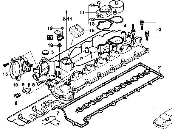

            Originally posted by buksin-1
            Toivoisin vielä hieman opastusta miten se vaihdetaan.
            TISsistä löytyy hyvät ohjeet miten se vaihdetaan, eli
            - muovit koneen päältä pois; muutama kuusiokolo
            - anturi irti torxilla
            Anturi kuvassa osa nro 17.

                        Originally posted by terotin View Post
                        530d vm.99 Startti pyörittää ku papumylly vaan ei herää tulille,kylmänä sitte pelaa paremmin:think
                        Asentotunnistin, osa nro 18.
