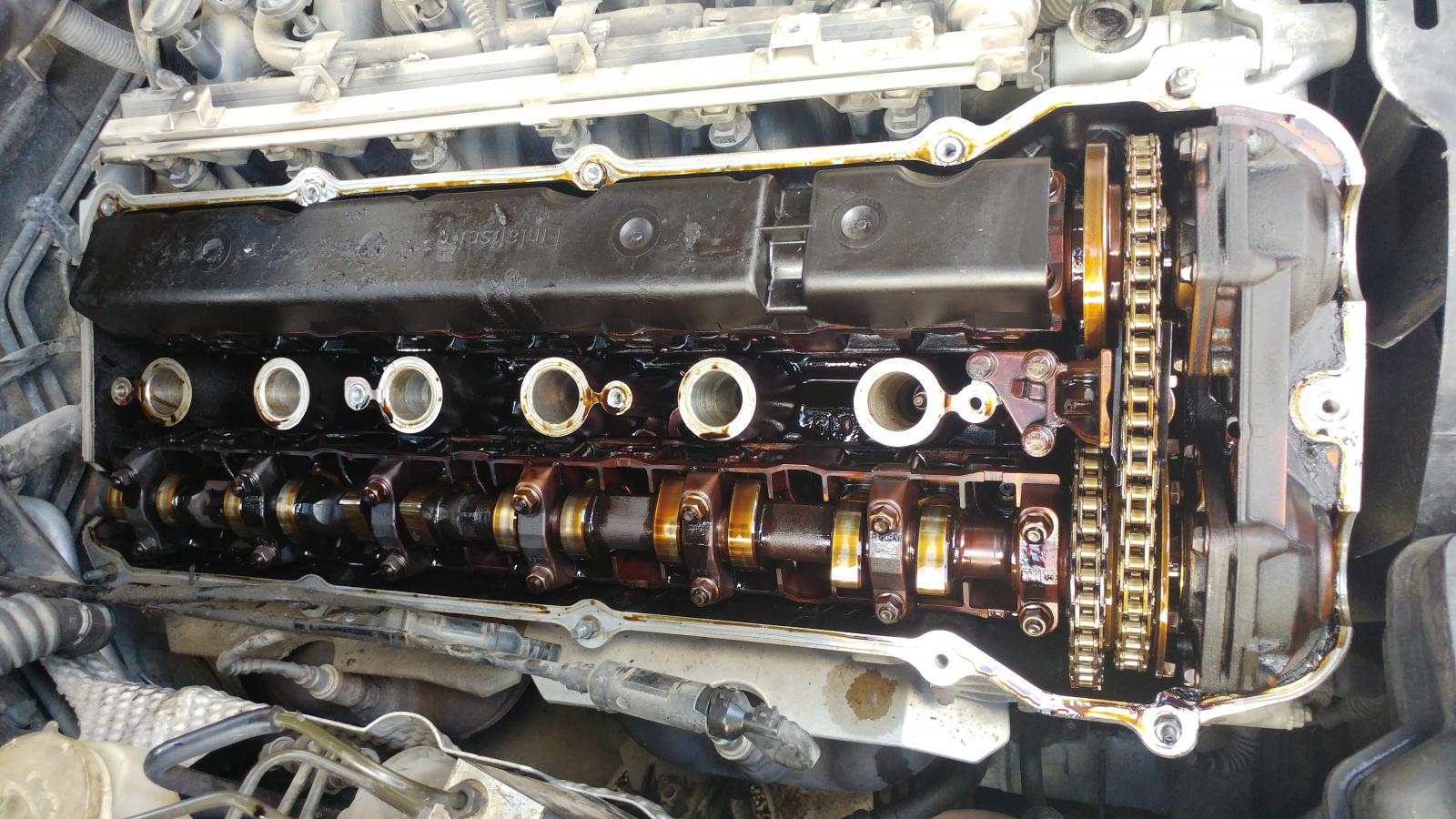

            Ketjut näyttää hyvältä ja tuntuu kireältä. Venttiilikoppa nyt auki ja mitään dramaattista ei näy - ainoastaan se palaneen öljyn käry.
            Kaipa se on pakko yrittää avata ja ihmetellä, mitä näkyisi. *Sigh*

                      #25
                      Hiukan päivitystä.
                      Kansi irti, näyttää ettei venttiilien väleissä mitään palo/ohivuotojälkiä ja (yllätys yllätys) kansipahvi ihan ehjän näköinen.
                      Vein nyt kannen vuototestaukseen, jos siitä joku vika löytyisi, mutta mikäli ei löydy niin mikäs ihme sit on voinut aiheuttaa sen, että kaikista sylintereistä puristukset hukassa? Sylinteriseinät näyttää ihan hyvältä mutta eihän sinne esim. männänrenkaita pääse näkemään ylhäältä päin.
                      Arvauksia?

                        Jako loikannut sen verran että ventiilit auki väärään aikaan?

                          Kait sen olisi kuullut puristuksia mittaillessa jo paine olisi karannut alakertaan? Ainakin jos venttiilikopan korkki olisi ollut auki?
                          Tulpanreijästä paineistamalla sylinterin voi myös tutkia minne paine karkaa. Tämä on tosin nyt jo tässä myöhäistä.
                          Tai miksei tuota sopivalla järjestelyllä voi kokeilla myös sylinteriin vaikka hattu onkin auki. Värkkää vaan sopivan levyn sylinterin päälle mikä vetää siihen kannenpulttien reikiin kiinni. Tiivitys vaikka kumilevyllä ja painetta levyssä olevan tubelenventiilin kautta sylinteriin.
                          Olihan venttiilit kiinni, kokeilitko esim diselelillä ja irtonaisella kannella vuotavatko venttiilit? Painemittari myös ehjä?
