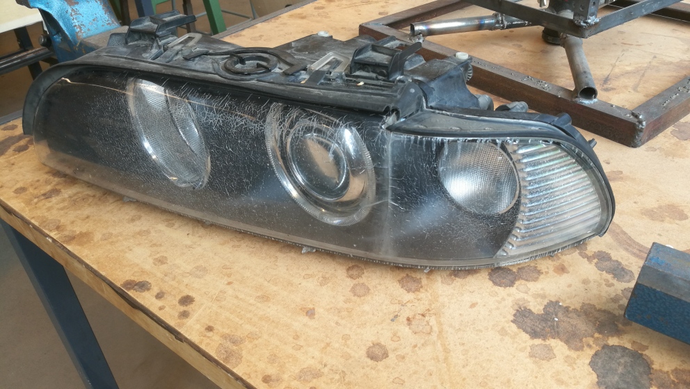

                        Onko kokemuksia Hellan H7 facelift umpioiden laadusta? Katselin tuossa omastani niiden lasin pintaa ja siinä on kiveniskujen sijaan/lisäksi sellaisia ihmeellisiä kuvioita, ihan kuin pieniä halkeamia/säröjä. Siis siinä pinnassa.
                        Edelliset alkuperäiset facelift xenon-umpiot oli hiekkapuhaltuneet, mutta en niissä tuota säröilmiötä huomannut, ainakaan noin selvänä. Onko Hella halpuuttanut materiaalia ja lopputulos on sitten tuollainen...?
                        E39 528iA
                          Mä ostin uudet muutama vuosi sitten ja ne on aivan niinkuin sirpaleina ne "lasit". Pitäis vaihtaa niihin myös pian uudet linssit.

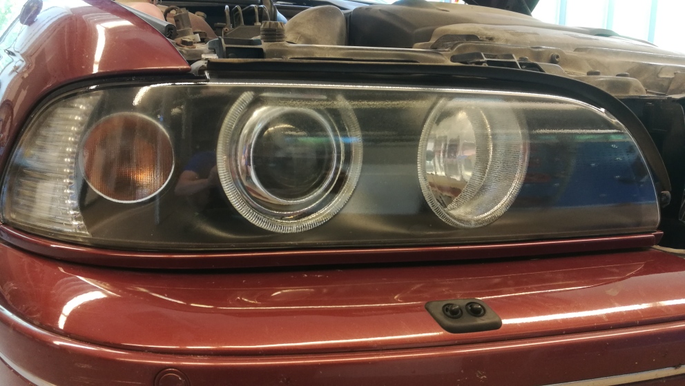

                            Jasun ja TJJ:n kuvailemaa pleksin pinnan halkeilua minullakin oli alkuperäisissä 2002 xenonumpioissa. Hioin käsipelillä vesihiomapaperilla mattakarkeaksi ja siihen Motip kaksikomponenttilakka spraypullosta päälle. Tuli hyvä.
                            • hietase
                              • Oct 2012
                              • 596
                              Alkutilanne ”säröilyn” suhteen oli tällainen molemmissa umpioissa. Tämä kuskin puoleinen meni toki halkeaman vuoksi vaihtoon. Lopputilanne repsikan puolelta. Vaivannäköön suhteutettuna ihan hyvä.
