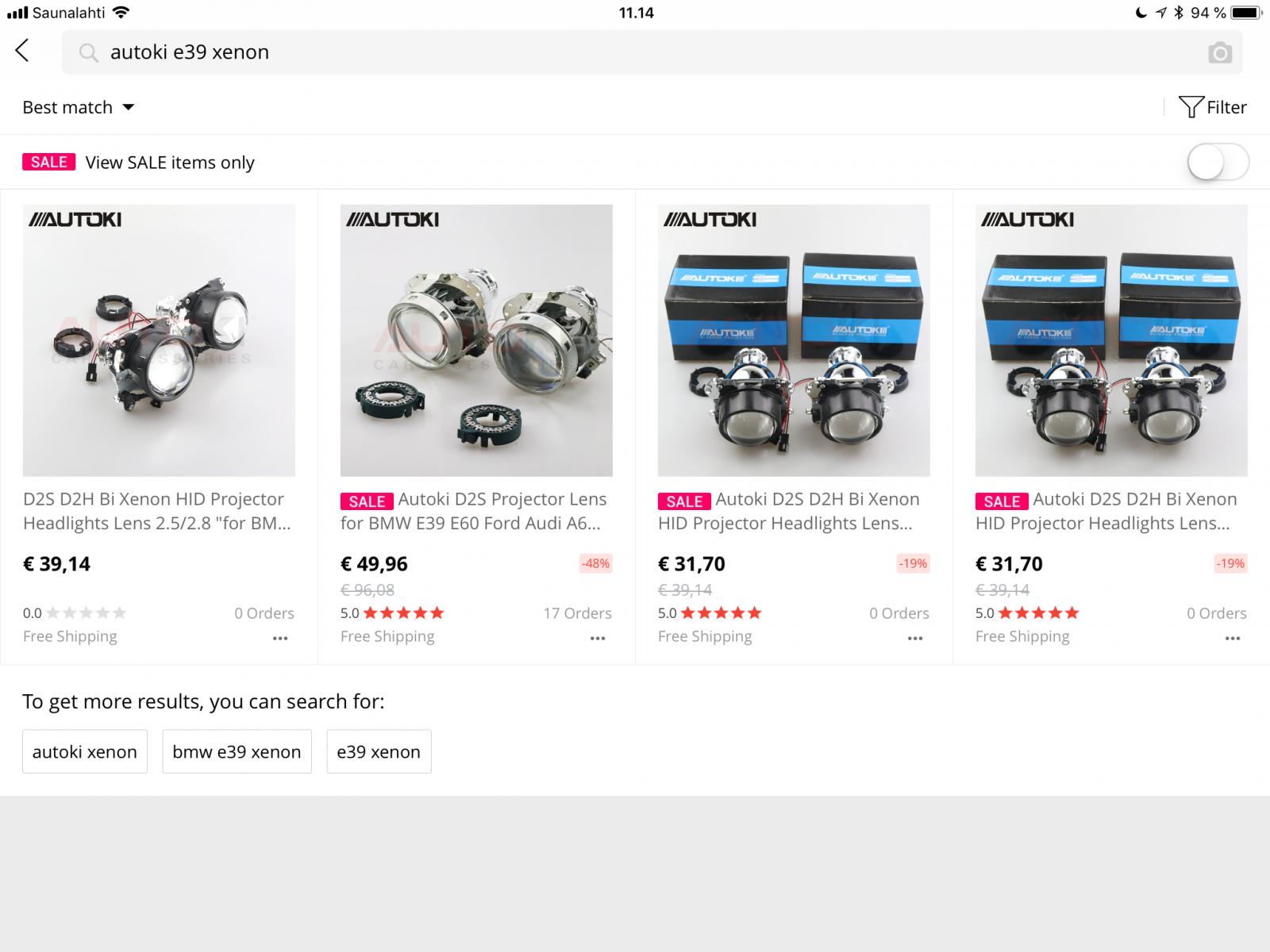

                    • thebluenile
                      • Dec 2013
                      • 122
                      #25
                      Eli kun napauttelee noista linkeistä tavarat kotiin ja tilaa noi AUTOKI:n Bi-Xenonit, niin voi suoraan iskeä päivitetyiksi e39 valoiksi?
                      Mulla on vm. 2001 E39 sedan, jossa on siis xenonit vakioina, mutta pitkät halogeenit. PLeksejä en ajatellut vaihtaa kun ovat uhan ok. Hiomista vailla.
                      Ihan ok valot tälläkin hetkellä, mutta ajattelin että voisi päivittää, jos näin helposti menee.
                      Hinnatkin on kohillaan.
                      https://m.aliexpress.com/item/328476...1ea14c4dk7wxx7

                        Noita EVOX-R projektoreita on eri merkkejä markkinoilla. Itse tilasin omat projektorit ebaystä, mutta niitä löytyy kyllä tuolta aliexpressistäkin. Kunhan varmistaa, että on maininta sopimisesta E39:iin.
                          Lisättäköön vielä että sopivuus on nimenomaan facelifti valoihin, prefaceliftin tuikut ovat aivan erilaisella projektorilla varustettu.

                            #28
                            Minkähän näistä valitsisi!...

                              #29
                              Vielä yksi tyhmä kysymys:
                              Eli noi bi-xenon vermeet menee toiseen lähivaloille tarkoiteltuille paikoille ja pitkät saa päivitettyä, kun vainhtaa polttimoiksi nuo ledit?

                                #30
                                Juurikin tuohon tapaan tuo päivitys käy. Ja aikaisempaan kysymykseen, jos valosi ovat faceliftit niin sitten tästä linkistä löytyy sopiva projektori: https://www.retrofitlab.com/en/aharo...-design-1.html
                                Joten tuohon vaan vertaamaan
