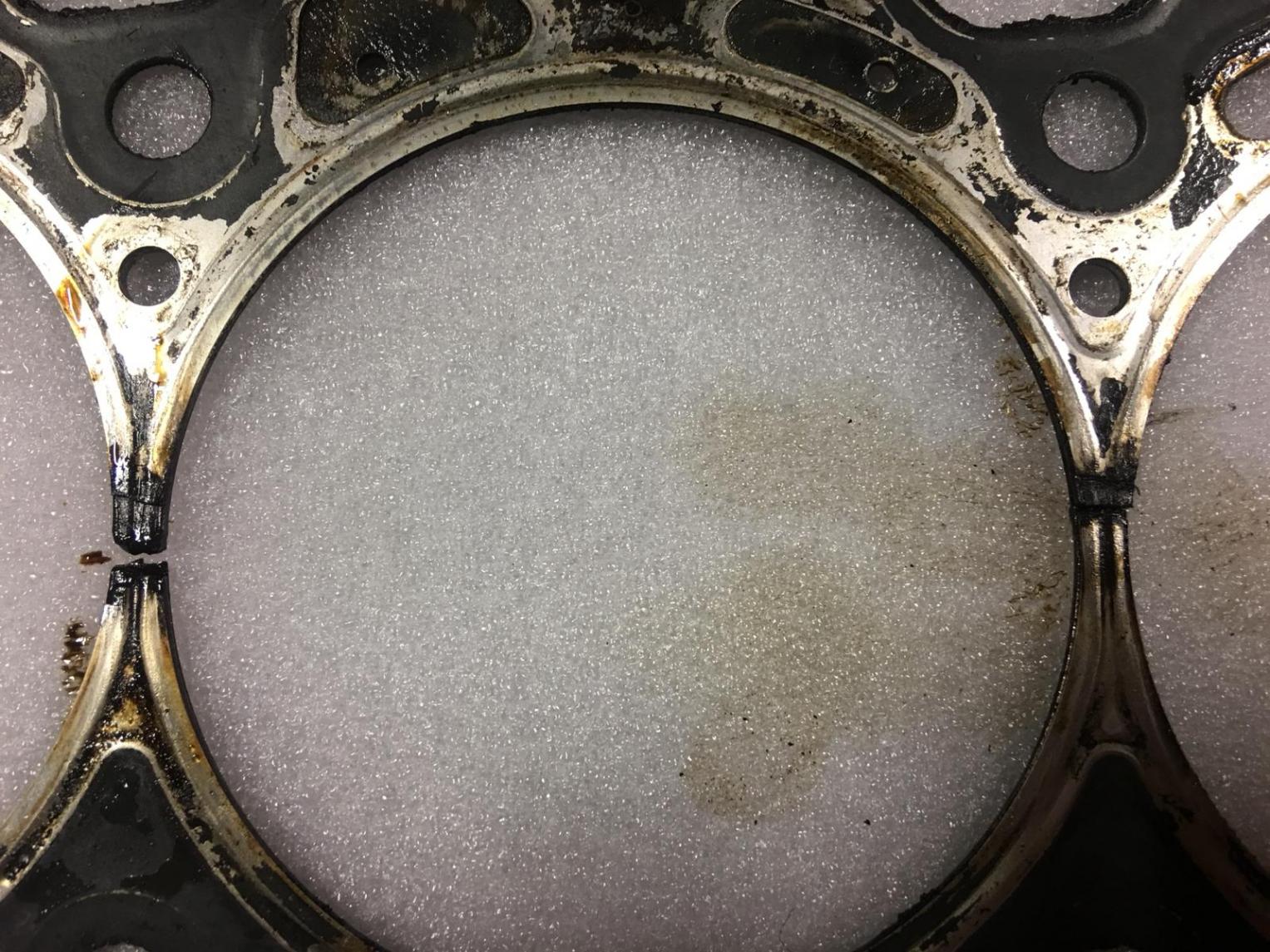

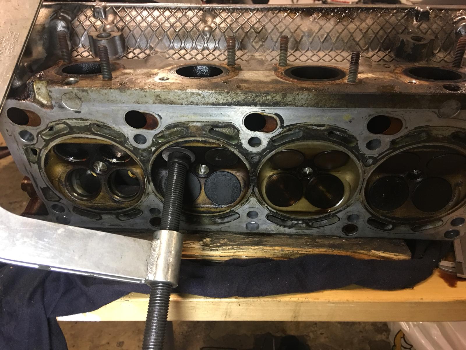

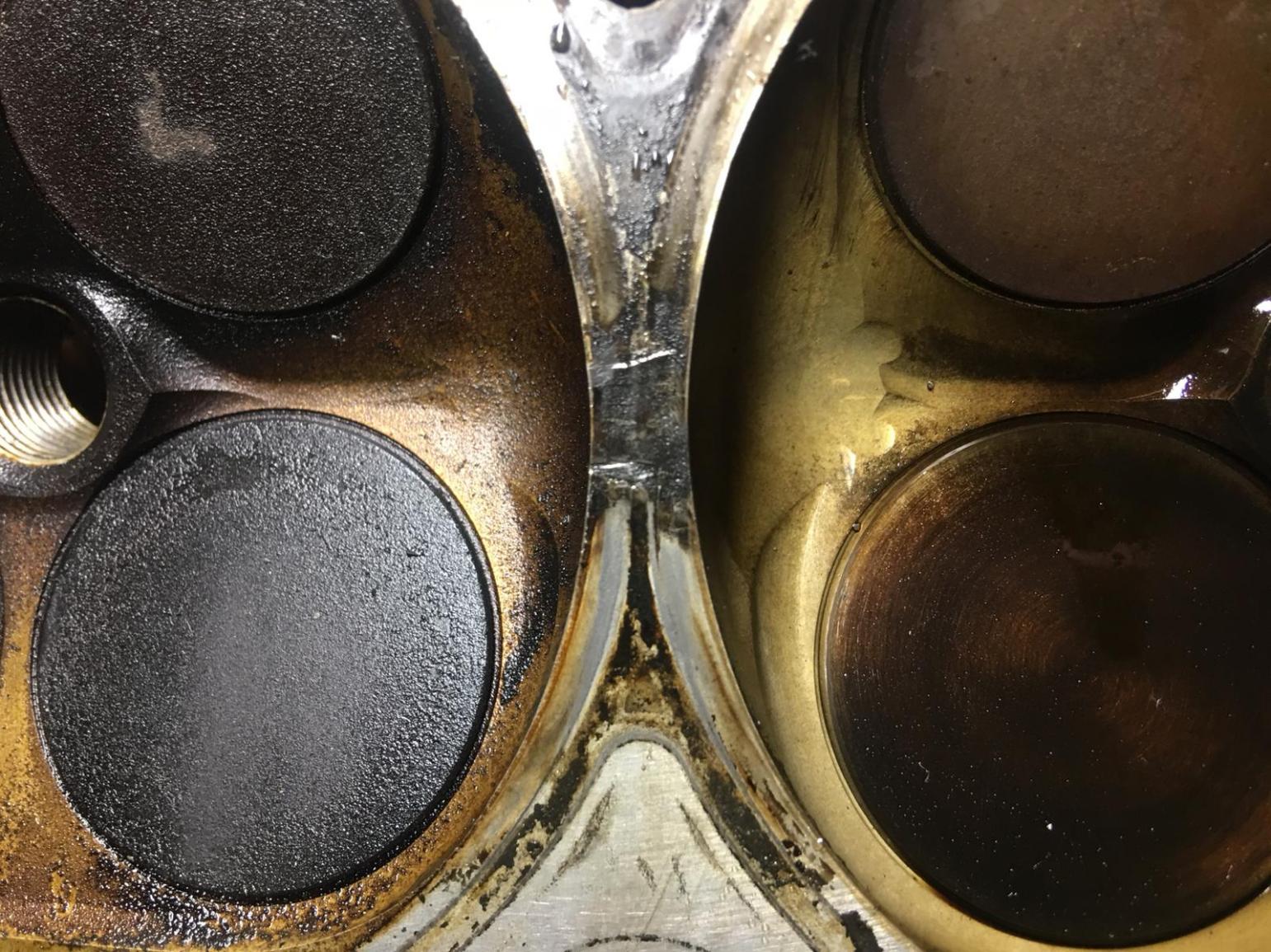

                Kansi on nyt pöydällä. Pahvi on palanu kunnolla poikki 6- 7-sylintereiden välistä ja oli alkava sitte seuraavissa. Kannessa raju ura näiden seinämien kohdalla ja lohkon pinnassa tuntuu ehkä ihan hieman jotain epätasaisuutta (??)
                Pitää viedä jollekkin näytille joka osaa 100% varmuudella kertoa tekeekö noista koneistamalla kalua enään. Jos jonkun koneistajan uusimaan alueelta löytäisi niin sais varman selkeyden.
                  Laita vähän kuvia kerran kun on paketti auki?

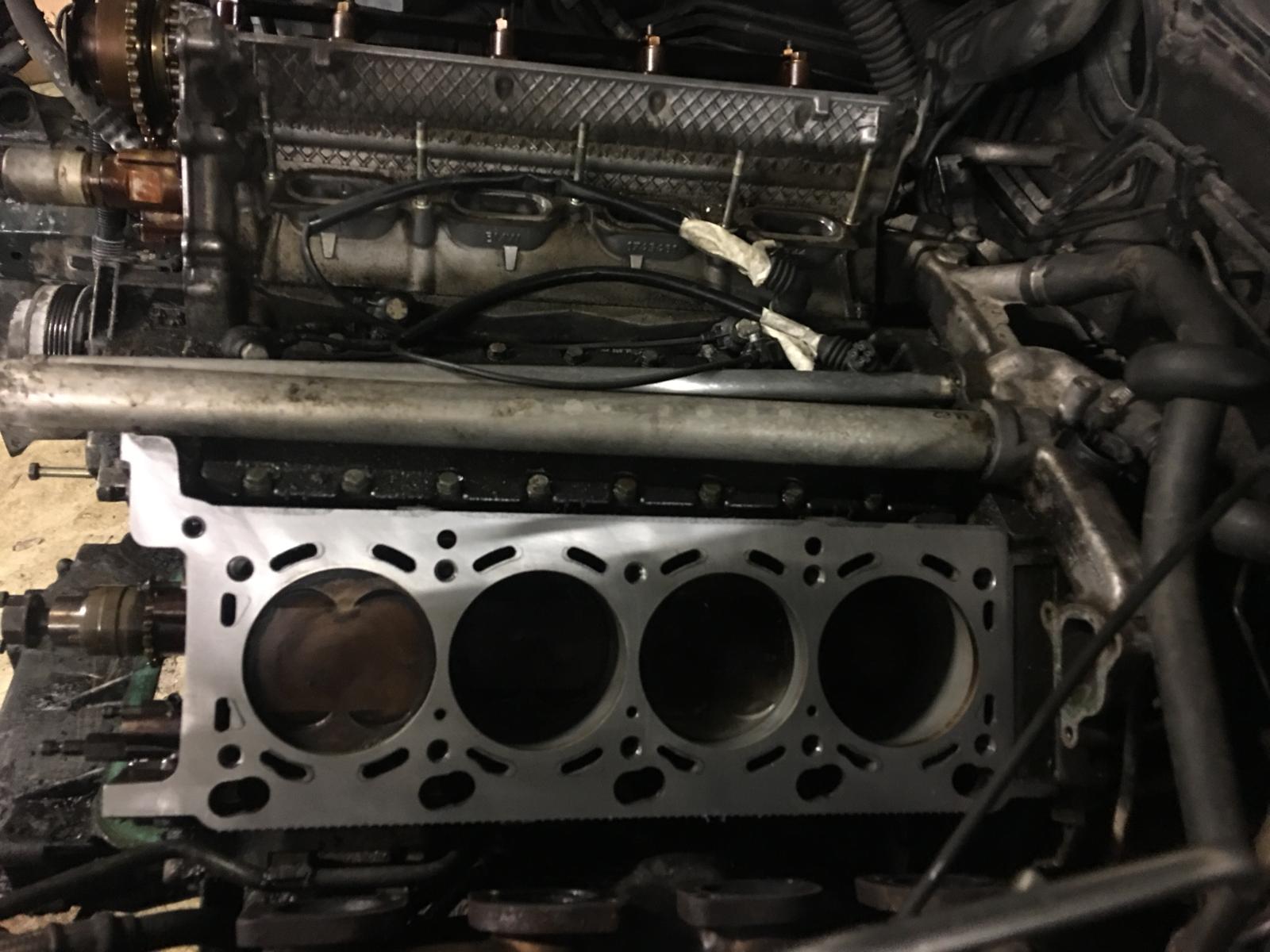

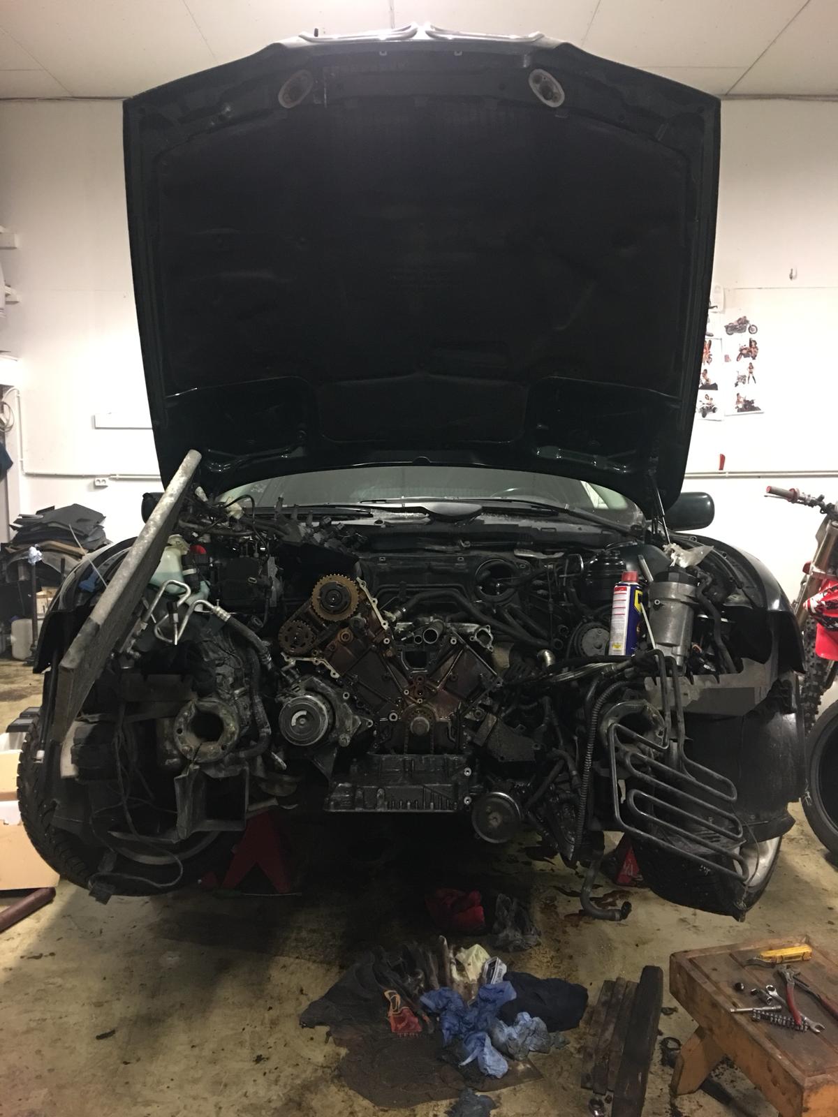

                    Tuossa muutama kuva, nyt lohkon tasopinnat saatu suoraksi ja molemmat kannet valmiina koneistajalle. Oikealta puolelta myös kansipahvi poikki eli olis ollu seuraava operaatio. No nyt tehdää kerralla paketti kuntoon ja vaihetaan kaikki mahollinen mitä vaan pystyy.
