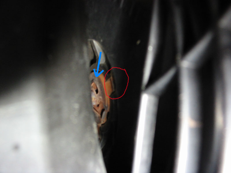

              Näkyihän se akselin pää sieltä välistä kun kunnolla raotti. Ohessa kuva keskiöstä. Prikka näyttää olevan paikoillaan (sininen nuoli). Ongelmana on se, että itse musta flektiosa on irti ruskeasta keskiöstä! (punainen rinkula) Heiluu täysin holtittomasti. Tuntuu, että vain edessä oleva muovipanssari estää flektin lentämisen pellolle. Keskiön hammastus pyörittää flektiä ja se pyörii ihan mukavasti kunhan pääsee keskihakuvoiman turvin kunnolla vauhtiin eikä kolistele reunoihin enää... Mutta mikäs osa tästä nyt sitten puuttuu tai on rikki? Pienen kolhun tämä on joskus saanut. Muovipanssari on nimittäin hieman myös haljennut.

                Uuden potkurin joudut hommaan. Se ruskea on metallinapa, joka on joskus ollut valettu kiinni siihen muoviin. Voihan sitä yrittää liimata, mutta helpompi hakee romikselta toinen.

                      Ei ainakaan mikään napsautettava ollut, mutta ei myöskään mikään liimattu. Akselin holkkiin tulee pohjimmaiseksi itse siipipyörä, jossa pröreä keskiaukko n. 15 mm. Tämän päälle tulee suorakaiteen maalisella keskireiällä varustettu keskiöprikka, jossa kolme hammasta. Nämä hampaat menevät siipipyörässä oleviin koloihin ilman mitään napsauttelua! Tämän päällä on edessä kiilautuva sokka, joka kiristää syvyyssunnassa systeemin piukaksi. Jostain käsittämättömästä syystä tämä keskiöprikka oli tungettu ylösalaisin paikoilleen! Käänsin oikein päin, mutta löysyyttä jäi sen verran (ruostetta ja kulumaa), että tinasin prikan pintaan n. 1 mm korotusta, jotta prikka olisi kireämpi. Nyt toimii hyvin! Ehihän tässä mitään muita osia enää kuulu olla? Vaikutta ihan toimivalta systeemiltä näin eikä siinä myöskään ollut mitään liimauksen jälkiä missään eikä liimaukselle tarvettakaan. Tietyisti paremman olisi saanut, jos olisi tehnyt akselin päähän kierteen ja laittanut siihen lukkomutterin. Sattuu vaan olemaan kierrepakki mökillä...
