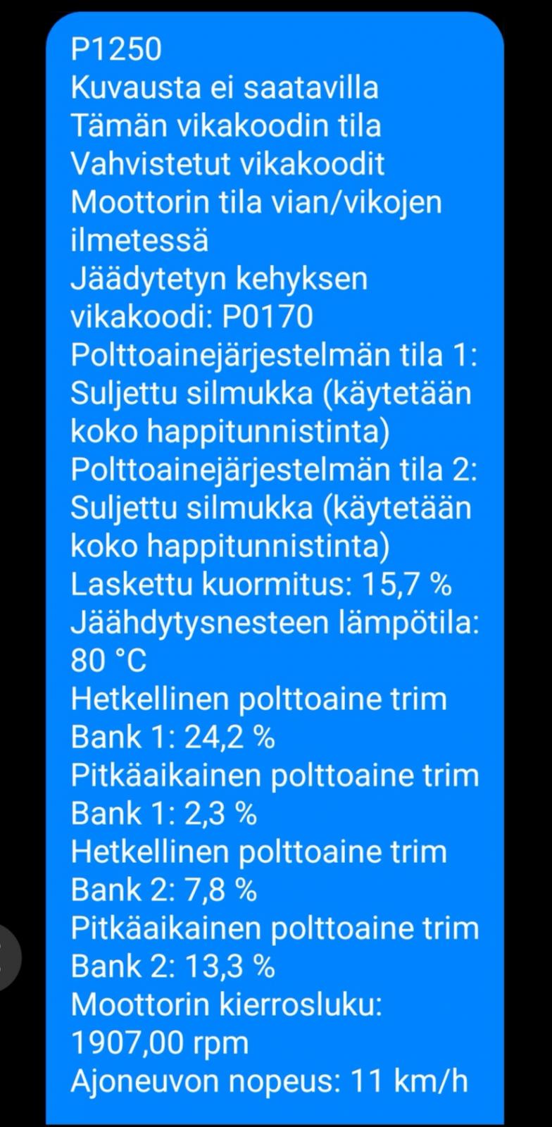

    viimeinen asia mitä auto teki ennen kun sammui näkyy lisäämästä kuvasta

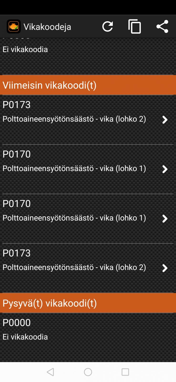

                      Juu on. oon ne mitannut muutamiakeroja
                      Otin bensapumpun jälleen irti ja laitoin sen ämpäriin missä bensaa (kyseessä uusi alkuperäinen) sieltä tuli sisältä joku musta muovikikkare laitoin takaisin autoon ja se starttasi melkeinpä heti. Mikähän tuo kikkare mahtoi olla. Otin myös autolla muutaman metrin koeajon ja se toimi normaalisti vikakoodit otin heti ja tuli että polttoainesyötössävikaa lohko 1p0170 ja lohko 2 p0173 muita ei antanut
