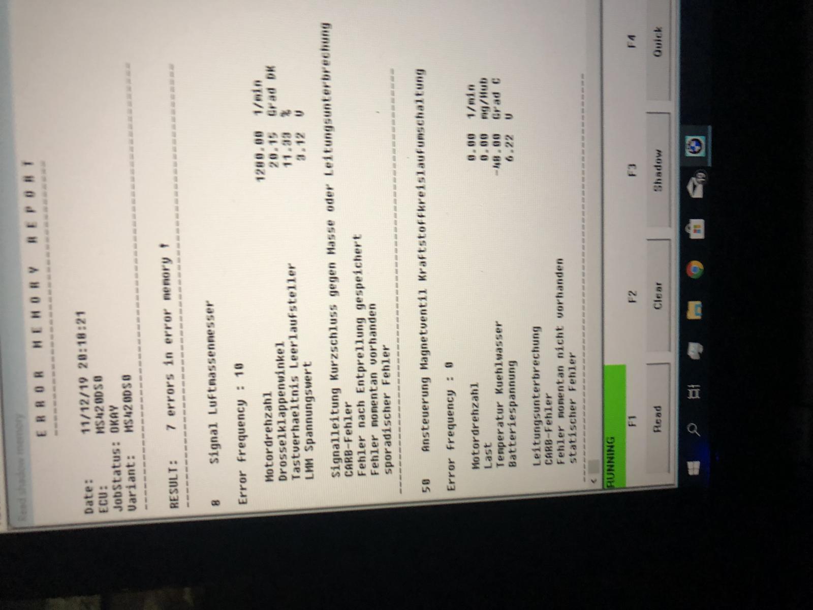

    M52B25 kone vaihdettu M54:seen. Pelannut kuukausia moitteetta, nyt sammuili risteykseen tultaessa muutaman kerran ja pari viikkoa sitten päätti ettei lähde enää käyntiin pihasta. Bensapumpun sulakkeet ja rele vaihdettu, jakotukin schrader venttiilistä ei tipan tippaa virrat päällä taikka startattaessa, kipinää tulee koska lähtee käyntiin startteria suihkutettaessa imupuolelle. Bensapumpusta kuuluu elon merkkejä. Mistä lähtis ettimään vikaa, pa-suodatin tai pumppu ekana tulee itellä mieleen...? Vikakoodeja tuon verran, ilmamäärämittari pois, siksi tuo koodi mittarilta, mutta mitähän tuo toinen meinaa... tankin huohotussysteemiä, eikai voi estää satsin syöttöä?? Kiitokset etukäteen.

      Joo pitää testailla. Mutta vikakoodilla ei vois siis olla osuutta asiaan..?

        Ei jaksa kääntää puhelinta ja etsiä tuon koodin tarkkaa selitystä, mutta jos on kyse bensahuurujen kierrätysventtiilistä niin ei.

          Jeps, meinaan ei löytyny newtis.inffosta mikä tuon venttiilin "tarpeellisuus" on systeemin toimimisen kannalta...
            What is Purge Valve or Purge Solenoid in a car, problems, symptoms, purge valve testing, replacement

              Jjoo, tuoltahan tuo näkyy löytyvän, thänks... oon huomannu sen että vikavaloa ei sytytä mittaristoon e39 ilmeisesti herkästi, oli nimittäin sen verran pitkä lista koodeja tuossa pari viikkoa takaperin eikä mittaristossa mitään viitteitä :think: , m52 ecu m54 koneella, voisko liittyä tähän jotenki... noh palaten alkuperäseen pitää huomenissa selvitellä pumpun toimivuus ja katella siitä eteenpäin sitte. Inpalla aktivoitaessa tuosta venttiilistä kuuluu naksuminen ainaki, eipä mua sen toimivuus/toimimattomuus sinänsä haittaa jos muuten rokkaa.
