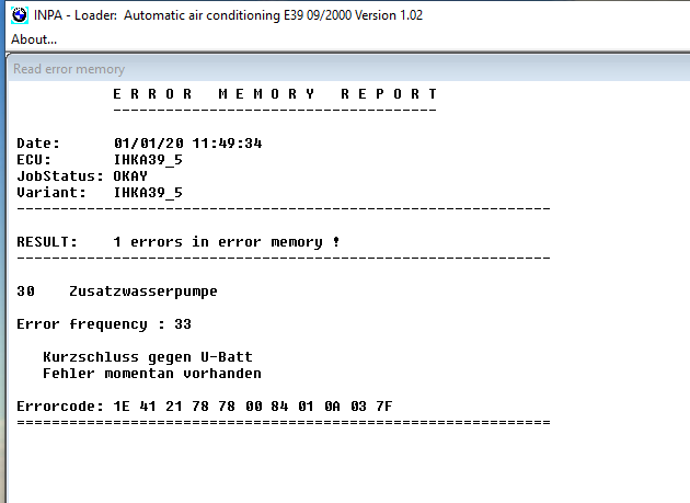

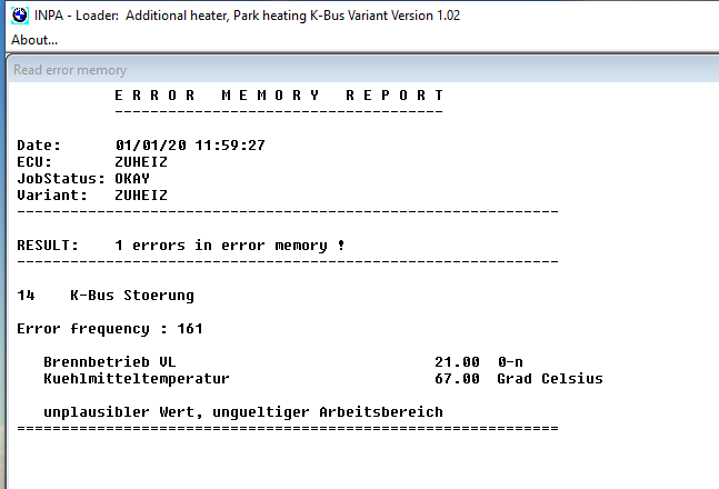

              Ongelmat jatkuu, IHKA paneeli vaihdettu ja kait koodattukkin....
              Toimi tuossa moitteetta taas pari viikkoa, kunnes eilen taas ajon jälkeen puhallin jäi pöhisemään tuulilasille.
              Luettu vikakoodeja INPA:lla ja pari löytyi pika vilkaisulla.
              Webaston koodin nollasin, mutta tuo Zusatzwasserpumpe koodi ei nollaannu.

                Lisävesipumppu rikki jos koodi ei poistu.
                Se tosin ei vaikuta puhallukseen mitään. Tuollaisissa yleensä vika on siilissä joten kokeilisin sellaisella toimivalla.

                    Vesiventtiilien yhteydessä olevaa lisävesipumppua ei 530d:ssä ole, ellei auto ole tehtaalta lähtenyt Weban esilämmitysvarustuksella. Vikakoodin antaa pumpusta, jos esilämmitysominaisuus koodataan, mutta sillä koodilla ei ole toiminnan kannalta mitään merkitystä.

                      Nostetaanpa tämä uudestaan pöydälle, tässä on on webaston ajastus koodattu jälkikäteen eli, tuota lisävesipumppua ei löydy.
                      Lämmityslaitteen temppuilun ilmeisesti aiheuttaa webasto, sillä heti kelien lämmettyä ei tuo puhallin ole elänyt toistaiseksi omaa elämäänsä.
                      Talvella tosiaan oireilua oli päivittäin ja IHKA pimeni myös auton ollessa käynnissä ja puhallus tuulilasille sekä jalkatiloihin.
                      Välissä tuntui että on jokin syy yhteys siihen kun nousi kuskinpaikalta ja löi oven kiinni niin paneeli pimeni ja tuo puhallus alkoi.
                      Webaston ohjainkortti kävi huollossa toissa kesänä ja siihen vaihdettiin jotain komponentteja olisiko ollut lämpötila anturi tms.
                      Tämä IHKA:n pimentyminenhän sotkee sitten tuon webaston toiminnan, muutamia kertoja esim. tankatessa tajuton savupilvi auton alta kun webasto ilmeisesti sammuu kesken polton??

                        Itse veikkaisin jotain ongelmaa siinä IHKA paneelissa. Käytettynä ei maksa mahdottomia, vaatii toki koodauksen autoon. Alkuperäisen webaston ei kyllä pitäisi IHKA pimentää. Jälkiasennus weban kanssa toki sitten ihan mahdollista riippuen nyt miten on kytketty. Alkuperäinen webastohan sammuu kun sammutat auton. Eli moottorilla jos menet tankkaamaan, webasto sammuu kun sammutat auton. Lyhyet poltot sitten toki aiheuttaa savutusta jne.

                          Juuri näin. Toki kannattaa tässä vaiheessa varmistaa, että puhutaan 3/99-> K-väyläohjatusta Webasta. Vanhemmathan on puhtaasti jänniteohjattuja.
