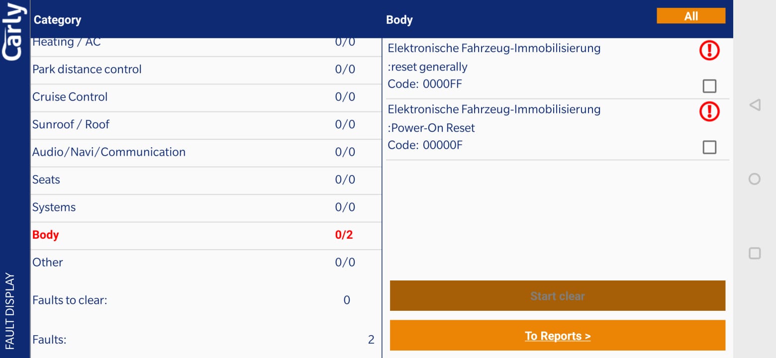

    Tuntuu kuin hetkeksi loppuisi polttoaineen saanti. Inpaan ei ole mahdollisuutta nyt mutta Carly antoi kyseiset koodit. Toisinaan lähtee nätisti käyntiin ja toimii normaalisti kun lähtee ajamaan. Välillä saat pumpata kaasua ja juuri ja juuri pysyy käynnissä kun saat kierroksille menemään ja rötää putkessa jos reilummin antaa kaasua. Mikä tätä voi enää vaivata.
    Bensapumppu pyörii kokoajan normaalisti. Viikko sitten vaihdettu uuteen boschilaiseen. Bensansuodatin uusi. Ei imuvuotoja ainakaan viikkoa aiemmin kun paineella testattu. Kampuran ja nokan anturit vaihdettuja oem mallisiin ja antaishan se niistä koodiakin.

    Ajonestolta nuo koodit, mutta nehän ei vaikuta mitään käynnistymisen jälkeen. Eli todennäköisemmin PA-syöttöön liittyvä ongelma.

            Minusta siitä nyt pitäs oikeella vehkeellä lukea vikakoodit. Nuo carly vikakoodit on ihan höpöä.
            Moottorinohjauksena sulla on ms41 ja vikakoodi F = 15 ei oo sille edes olemassa. Ja FF vikakoodi = 255 Tank Ventilation System -Valve Stuck Open, ei sekään nyt oikeen vakuuta.
