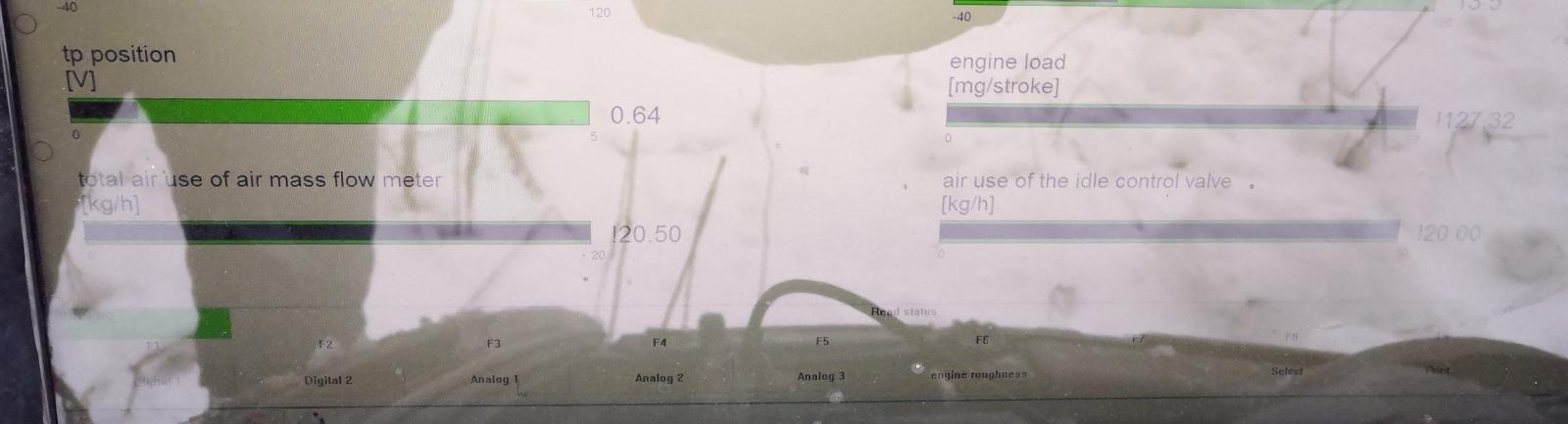

            Kuvassa näkyvät ihmetyttää + engine roughness 3 pytyllä 500 4pytyllä 1500 muut näytti nollaa. Ja joo, on paska kuva mut jos siitä selvän sais.
            Osaisko joku suomentaa?
