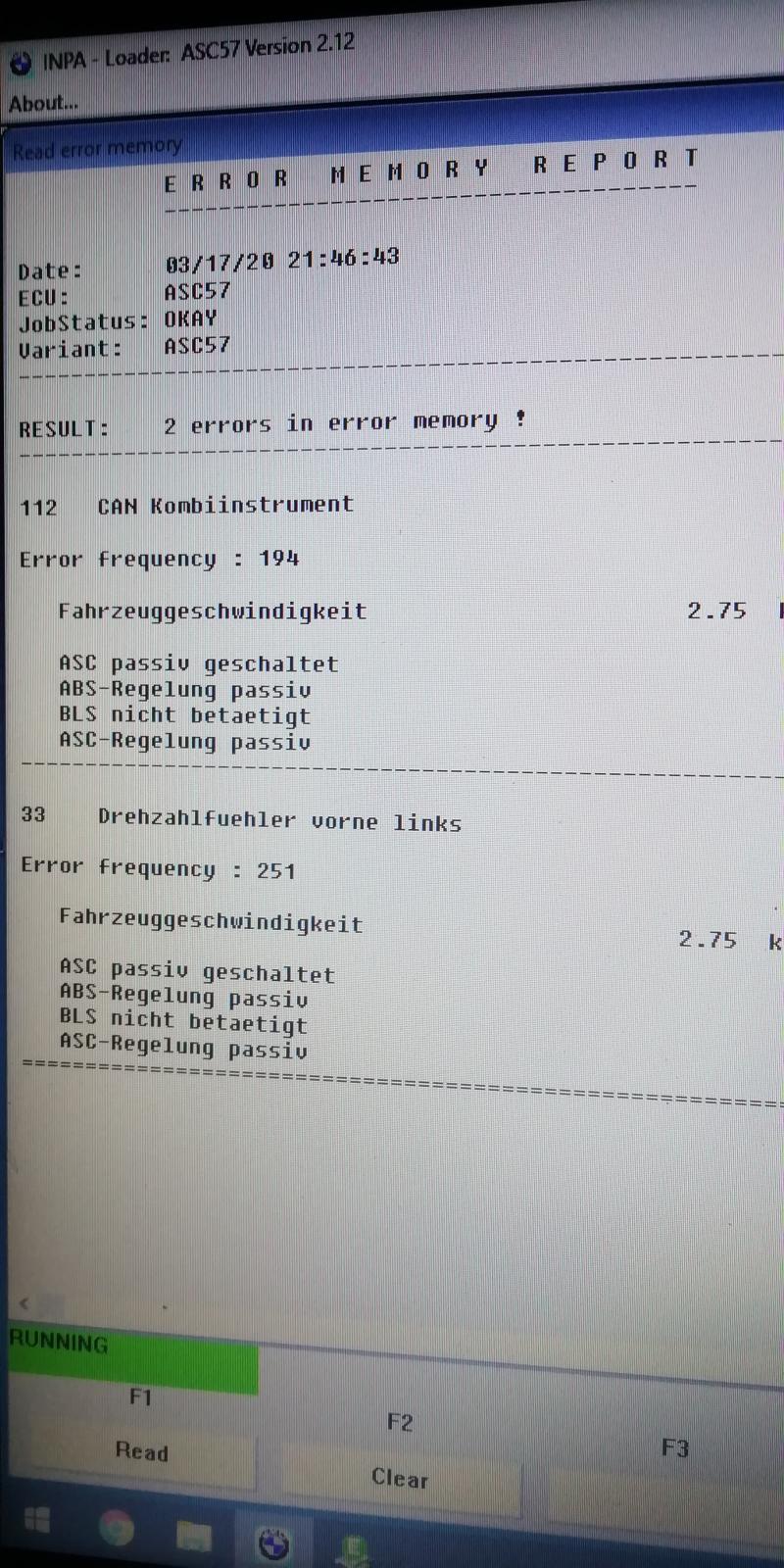

    Eli leimalla hylky abs valon takia. Mittaristossa abs ja luistonesto valot auto oli johdon päässä ja vikakoodit luettiin inpalla jolloin herjas edestä vasemman puolen abs anturia, anturi vaihdettu ja valot pysy poissa. Intopinkeenä sitten aamulla leimalle ja 2min siinä tais mennä ja katsuri tokas et samat valot palaa. Ei muuta kun taas auto piuhan päähän ja inpalla anto kyseiset koodit. Mittaristo ja vakkari ei ole sekoillut omiaan. Valot kun on taulussa ja penkin siirtää ihan taakse ja taas omalle kohdalle sopivaksi ja virrat käyttää pois niin myös valot katoaa useimmiten ei aina. Pieni ajo ja taas on valot taulussa. Onkohan kenelläkään ollut samanlaista ongelmaa? Netistä koittanut kaikki mahdolliset tutkia ilman vastauksia. Jos täällä olisi joku jolla olisi ollut sama vika tai vinkkejä mistä lähteä vikaa etsimään. Anturit puhisteltu ja kehät myös, penkin alla oleva liitin myös katottu eikä omaan silmään mitään erikoista löytynyt. Vikaakodeja ei ole mahollista lukea kokoajan kun itse en laitteita omista.

    Tuliko anturi tarvikkeena?
    Voi tuo toki olla abs boksin vikakin kun niitäkin on mennyt.

      Boschia tuli vanhan tilalle. Boksi vikaa olen pelännyt

        vasemman eturenkaan laakeri varmasti ok?

          Eikä sitä kannata niin vakavasti pelätä. Korjaus ei maksa kuitenkaan niin kauheasti.

            Joo tutkinu myös et korjauttaminen ei miljoonia onneks maksa.

              Auto lähtee tänää tutulle paremmin tutkittavaksi ja laakeri katsotaan onko kunnossa.

                Bmw e39 -00 530d automaatti abs ja luistonestovalot
