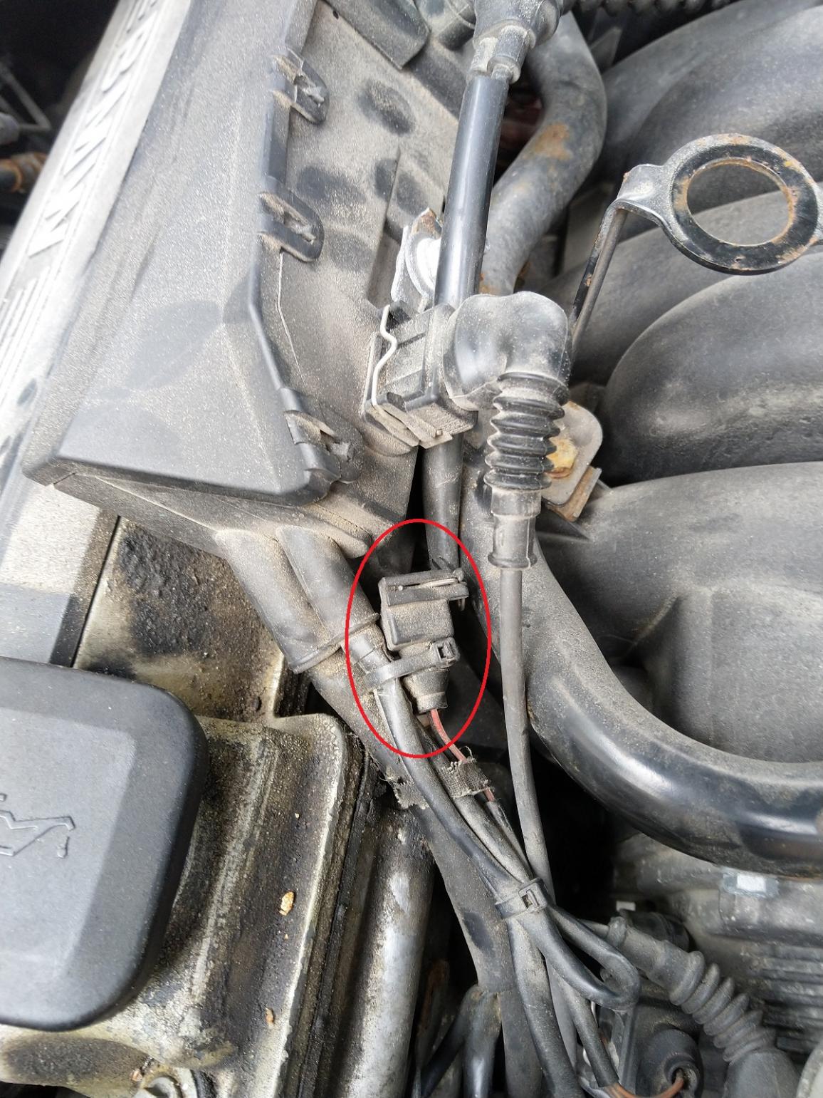

    M62b35 mysteeripistoke ja käynnistys ongelma
    Mikä pistoke, 2 piuhaa(punavalkonen ja sinikeltanen)?

    Oliskohan sähkötermari vaihdettin kylmempään "tyhmään" termostattiin johon ei laiteta piuhaa?
      Ei tietoa, syylärissä on 3-piuhan anturi ja termarikotelossa 4-piuhanen paikallaan... aina kun ongelmia, niin nuo mihinkään menemättömät piuhat häiritsee suunnattomasti :think
      siis kyseessä vehjes johon joku joskus yrittäny "tinata" extra-ledin(tavallisen punasen) bägivalolle, no mittaristo osittain pimee, vaihettiin toinen "ehjä" mittaristo(ei koodattu), sitte vaihettiin keskikonsolin alta, bägi yksikkö(ei koodattu), sen jälkeen "seitenairbag" palikat(ei koodattu), sitte alko tekeen sitä että, ensin puoltuntia käynnissä tyhjällä, lämpömittari tappiin ja sammu(kone normaali lämmöissä), seuraavalla kerralla sain käyntiin ja pääsin 11km... taas lämpömittari tappiin(kone normilämmöissä), ei pyöritä startilla ko 1/4 kierrosta, välillä pyöräyttää hyvin ja lähtee tulille ja käy muutaman minuutin ja sammuessaan lämpömittari tappiin(edelleen normilämmöt), nyt ei puhu mitään avaimesta, mittarin testit, ym. Voi tehdä.... plussat katottu ymittarilla KAIKISTA sulakkeista(hanskis,kontin isot ja pienet, kartturin maton alus, e-boxi, sekä maadoitukset 3 paikkaa[e-boxin ulkoa, kone-runko, runko-abs]), ews:ää ei ole katottu, ko jos sirun laittaa rinkiin kiinni,...ovet lukkiutuu, mutta aukeaa muutaman sekunnin kuluttua, siru avaimessa lukitsee jos avain pois. mittaristokin resetoitu, tosin mittarissa eri vin ja kilsat mitä eculla(siis mittaristoa ei koodattu)... ennää ei oikeen muuta jää kuin laturi/startti josta vikkaa hakis, sellanen noista mittarin testeistä, että väittää nesteen olevan -127 astetta ja öljyn olevan +207 astetta celsiusta ???. piuhassa en oo nyt käyttäny vielä ko katoin ensin noi virrat ja maat, v-koodit nollattu useaan kertaan, viimeks ainoat v-koodit..."seitenairbag kodierung", eli pittää nuo sivubägin boxit koodata, mutta ei nuo pitäs käynnistykseen vaikuttaa???

        Taitaa tuo liiitin/johdot olla lisäilmapumpun alipaineen ohjausventtiiliin menevät.

          Se 4-johtoinen on vesipumpun puolella, termarin puolella pitäis näkyä kaks pinninen liitin suoraan taivasta kohden,
          ellei ole m60 termarin"koteloa"/letkulähtöä vaihdettu.
          Meinasin ensin itse ehdottaa samaa, mutta tämähän on nonvanos, eli olisiko sitä edes?
          Ja omassa se on muistaakseni "180 mutkalla" se liitin suhteessa johtoon,
          jolloin tuohon ei oikein jäisi kuin tuo ekkoo1 tarjoama termostaatin johto.
          Johtojen väreillä sais varmuuden WDS tutkien, mutta täältäkin ääni nyt termostaatin johdolle.
