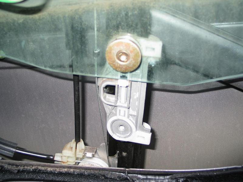

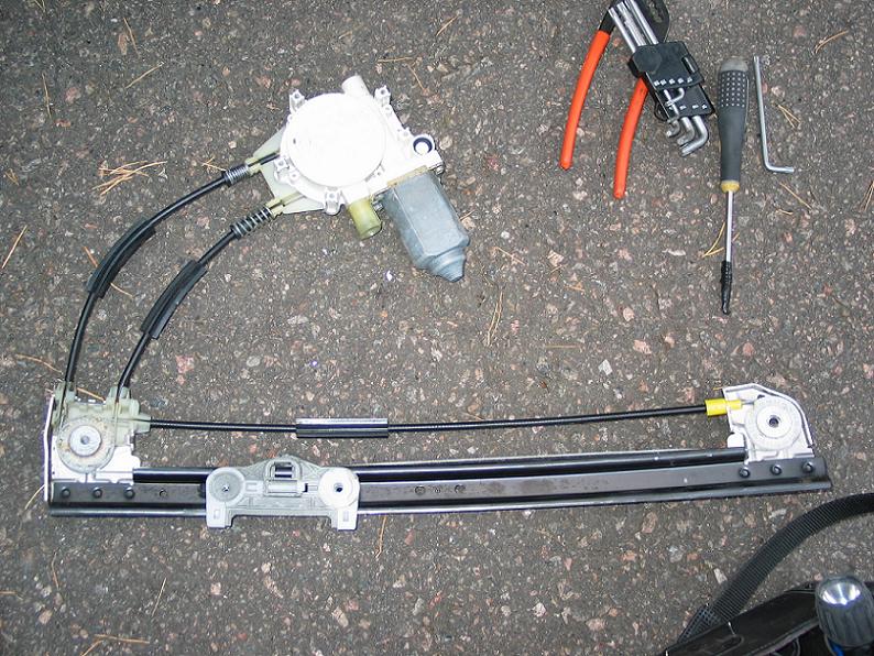

        • superb
          • Aug 2005
          • 2827
          Tossa vielä kuvia systeemistä:
          Kuvassa 715 näkyvä pieni metallipallukka oli irronnut/murtunut pois siitä "kelkasta" mikä näkyy kuvassa myös. Sen liimailin epoksilla takaisin kiinni niin alko taas toimimaan tuo systeemi. Varo näppejäs jos testailet tuota systeemiä kun ovipahvit on auki.
          EDIT: voihan siellä olla mikä tahansa paskana, mutta tuo oli tilanne mulla.

            Eli saako sitä pelkkää nostin systeemiä vaijereineen jostain vai pitääkö ostaa moottoreineen päivineen ~260e:llä marmoritiskiltä, pienen puhelinkierroksen jälkeen sain sen käsityksen että pelkän moottorin saa ostettua mutta ei sitä nostomekanismia mikä näistä yleensä antautuu?
            Varaosahaustakin on kaikki purkaamot käyty läpi mutta ei ainuttakaan tuon mallista systeemiä ole, ainoastaan jotain jousipyssy ja peltimalleja....Auto on 528i farmari -98 ja takana oikella pitäisi lasi saada pelaamaan...Purkaamo myyjän mukaan "jousipyssy" malleissa moottori on tuossa kiskossa vaijerin keskellä, en ainakaan äkkivilkaisulla löytänyt etk:sta semmoista kuvaa eli minkäslainen systeemi se muka sitten on(kyllähän tämäkin systeemi jollainlailla jousipyssyä muistuttaa)?
            Eikö nämä 3/99:stä uudemmat kilkkeet käy vanhempaan oveen/lasiin kun niitä näyttää olevan purkaamot pullollaan?Entä veivilasin mekanismi?
            Originally posted by Ati77 View Post
            Eli nyt on lasinnostin vaihdettu,uusi maksoi 115 euroa.
            Tämä tässä ihmetyttää että mistä saa osat 115e:llä, kun kuvan Osa(t) nro.2 maksaa sen ~260e laakkosella vai ovatko vaan etulaseihin sen verran halvemmat. :think
