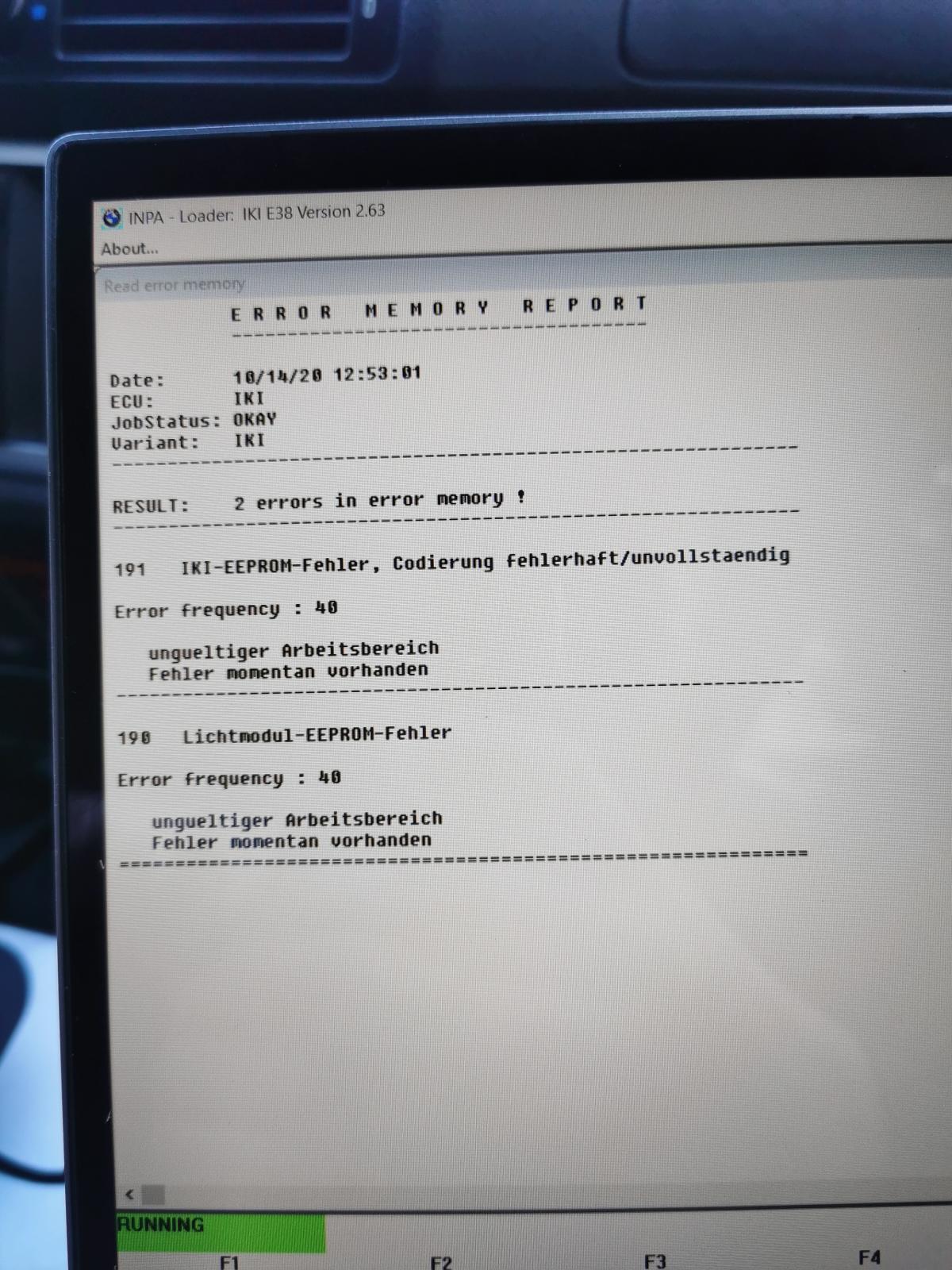

    Inpalla luettu. Ei päästä lcm eikä zke sisään. Mittaristolta 2 koodia, niistä yritän kuvan liittää. Nyt tilanne siis se, että puhelin toimii, radio toimii, vakkari toimii ja muutkin rattinapit toimii, vilkut näkyy mittaristossa mutta sumuvalot ja pitkät ei näy mittaristossa ja lukittaessa ei välähdä vilkut.

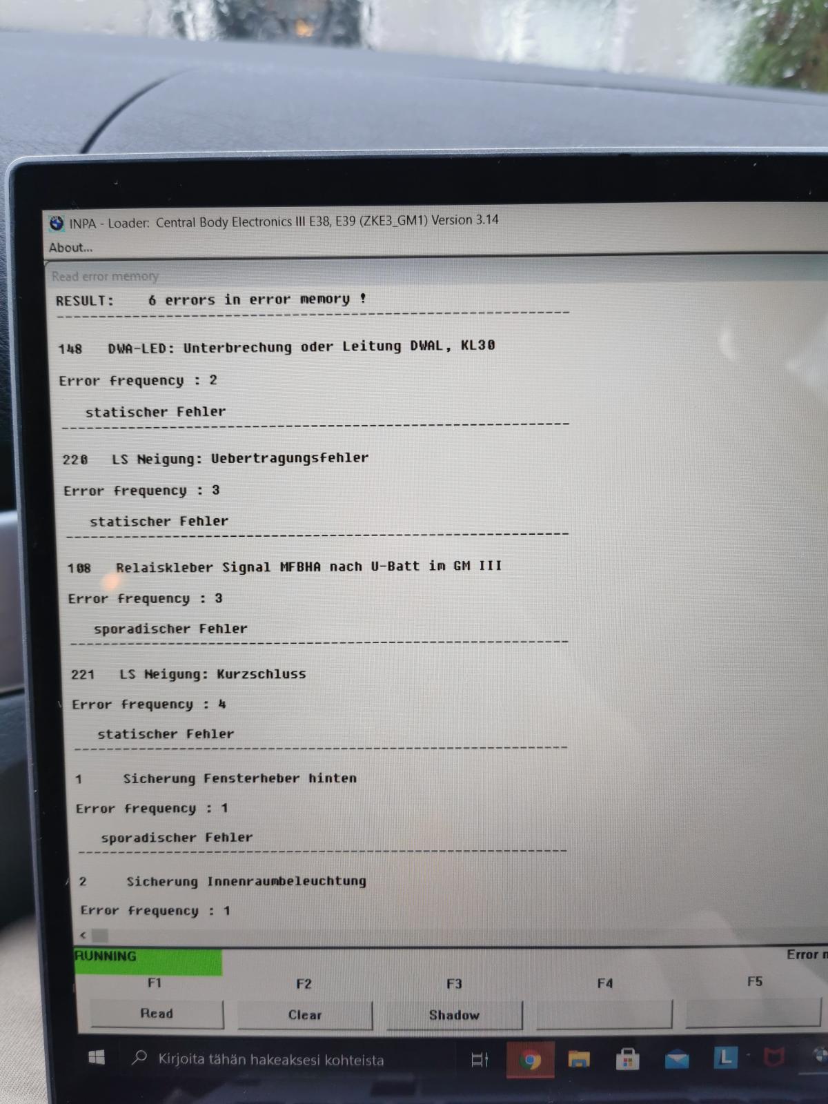

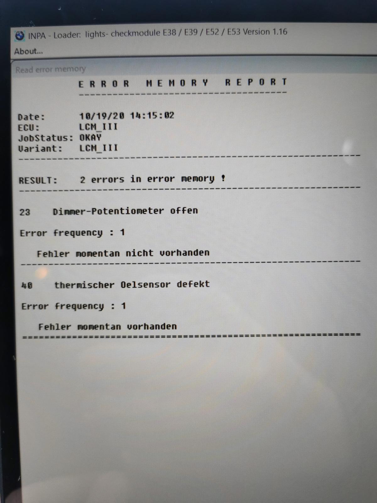

                        Tässä nyt kuvia vikakoodeista, nyt pääsin tosiaan lcm ja zke sisälle. Ilmeisesti ainakin Takalasin sulakkeesta ja jostain muusta, mutta mihin nuo koodit nyt viittaisi seuraavaksi?
