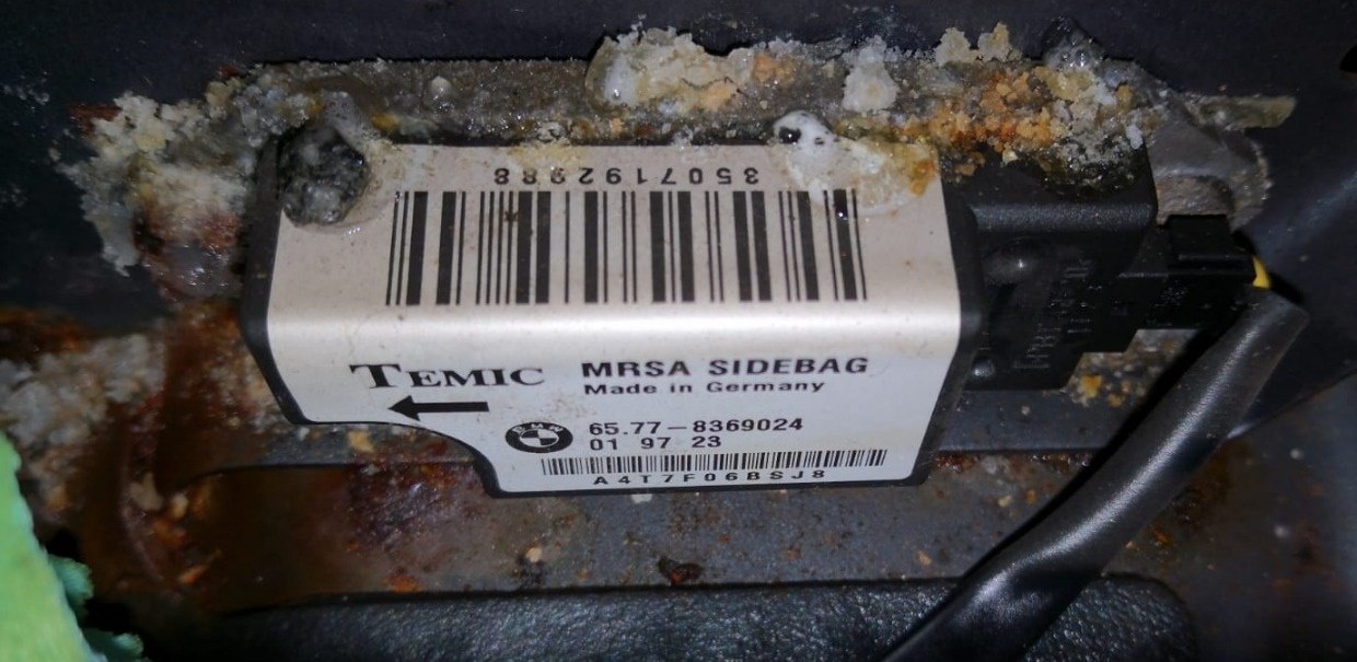

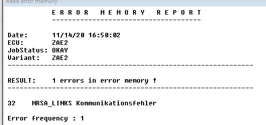

                          En tiedä miks Inpalla en päässy kiinni koko Airbag moduuliin tuli vaan MRSA_LINKS Kommunikationsfehler
                          Mutta vika taisi kyllä löytyä juuri tuolta sensorin kulmalta käsitä kuinka se oli niiin hapettumisen peitossa koko paska.

                            • 10954
                            Onnistunkohan liittämään tähän liitteitä:
                            [ATTACH]159827[/ATTACH]
                            Selvästi olet päässyt sinne airbagin purkkiin kiinni kun koodit olet lukenut, vai miten ne koodit luetaan, jos purkkiin ei saa yhteyttä?

                              Aa katos joo en järkeillyt asiaa tarpeeksi pitkälle tuon koodin tulkinnan kanssa,mutta anysways tuo autocomin virhe ilmokin oli ihan oikea.
                              Eiköhän tämä tästä alkaa ratketa ja sensori oli sen näkönen et vikakin paikallistuu
