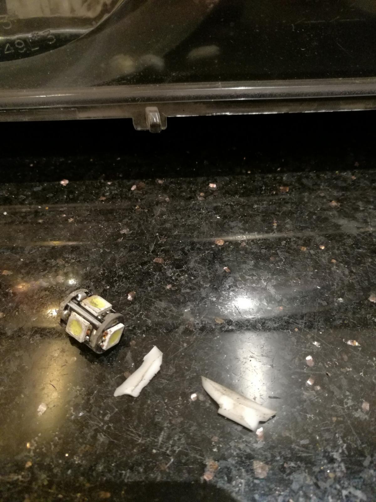

                          Ostin ja sain tuon umpion, ja TYC tarvikekuoret olivat päällä.
                          Lisäksi sivusuuntainen säätö on rikki, kun kumitiivisteent ottaa pois polttimoiden kannoista, sisäosat heiluvat sivusuunnassa akselin ympäri aikalailla vapaasti.
                          Onkohan noista mihinkään vai palautanko? Meneeköhän sivusuunta järkevästi ilman säätöä tai saako sen lukittua jollakin purkkavirityksellä.
                          Kuvat mukainen noin sentin mittainen osa oli sisällä irrallaan. Näyttää joltakin ledisysteemiltä.

                            Taitaa ledi olla rikkinäisen parkkipolttimon jämä. Ja muovisälä rikkinäisestä säätötapista, jotka ajan saatossa murenee itsekseen. Uudet ebaystä alle 10€ ja helppo vaihtaa prefacen umpiossa.

                              Tarkoittaako tuo sitä, että sälä on juurikin sivusuunnan säädöstä, joka on helppo vaihtaa? Lasi pitää varmaankin ottaa irti. Mitenkähän tuo tarvikelasi mahtaa olla kiinni?
                              En löydä xenon-valoille varaosakuvasta tuota säätöruuvia. Olisko linkki mokomaan?
