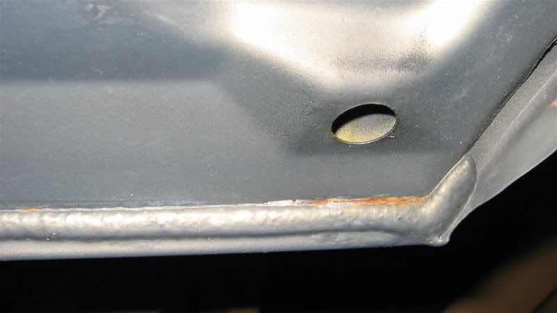

    Jahas, saa liittyä e60 korisellakin jo saumavikojen korjauslistalle=)
    Eli apukuskin oven pystysauma takaa kukkii ainakin, en ole muita luukkuja vielä kovin tarkasti syynännyt... Enkä olettaisi että tämän hintaluokan autossa tarttis omistajan kaluta paikkoja itse läpi ruostumisen takia. Saas nähdä mitä merkkiliikkeessä huomenna tekevät tuolle. Eli auto on-03 e60, elikkäs lienee 6 vuoden takuulla joka umpeutuu kesällä.

              #51
              Kuvat otettiin tänään omasta autosta, odotellaan tehtaan vastausta. Mikään paha tuo ei ole mutta kannattanee se takuuaikan korjauttaa, elikkäs maali kupruilee ja näkee selvästi että alla on ruostetta.

                    #54
                    Noniin nyt on mallikkaasti "ruosteet" siistitty pois, ihan hienosti hoituu nämä takuuasiat korin puolesta näemmä.
                    Auto laitettiin H. Autocolorilla Seinäjoella, epä ole työnjäljessä kyllä moittimista. Eli ovesta putsattiin nämä kupruilevat kohdat ja maalattiin takapuolelta ja soin pinnasta. Minkäänlaista sävyeroa ei huomaa mistään kohdasta millään valaistuksella. Täytyy vielä ennen koritakuun lopullista umpeutumista käydä kaikki paikat läpi, mutta ainakaan nyt ei löytynyt muualta ruostetta.
