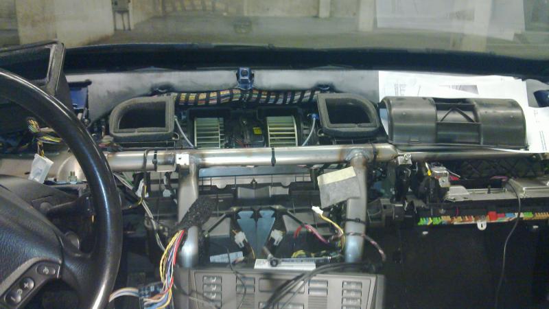

                • bladeiv
                  • 11
                  Kiitos vinkeistä!
                  itselläni oli ollut lämmitys puhaltimen kanssa ongelmia myöskin.
                  - 3 vuotta sitten oli että tuuletin käynistyi itsekseen ja tyhjensi akun.
                  Vikana Siili homma läheti pelittää
                  - Seuraavaksi 1 v sitten tuuletin mykistyi
                  Vikana Siili (Epäilin jo että moottori)
                  - Nytten kesän lopulla tuuletin alkoi pitää meteliä ja mykistyi.
                  Siilen vaihto ei auttanut, joten annoin pikkasen iskua sivuun niin lähti pelittää.
                  Ja parin viikon hakkaamisen jälkeen ei sekään auttanut.
                  Joten tuulettimen vaihto oli edessä.
                  Ja viime viikonloppuna sain sen tehtyä ei ollut loppujen lopuksi niin paha homma miltä se näyttää aikaa menin noin 3-4h. olisi voinnut tehdä nopeamminkin mutta rauhallisesti niin ei tuu rikottua mitään.
                  Uudestaan jos tekisi niin menee varmaan 2-3 tunnissa.
