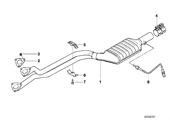

    Olisi seuraavanlainen ongelma, putkisto alkoi pitämään helinää ja räminää noin 1,5 viikkoa sitten ja eilen kun pääsin kunnolla auton alle niin paikansin äänen lähteeksi Katalysaattorin. kysymys kuuluu mitenkä olette päätyneet korjaamaan katin,vaihtoehto. 1. Uusi katti (Motonet/ KL-varaosat n.888€) 2. Tarvikekatti n.150€ + hitsaus/sovitus. 3. Purkuautosta vanha katti n.250€ (miten pitkään toimii ?). Sitten vielä että nykyinen putkisto on yhtä "puuta" heti pakosarjojen jälkeen aina perän ulostuloon asti ??? eli jatkoskohdat on hitsattu todella nätillä saumalla. onko alkuperäinen putkisto tällainen?? ja vielä lopuksi että missä on Lamda-anturi? meinaan en löytänyt koko anturia mistään.... haun suoritin vielä niin että heitin narun pakosarjoilta tulevien (2kpl)putkien yli ja vedin lenkin aina Y- pöntöille asti ei törmäyksiä (pois lukien yksi kannatin) onko tässä autossa edes Lamdaa.... luulisi olevan?
    liitteenä putkiston kuvat poislukien jatkospalat.

    Alkuperäinen putki on tosiaankin "yhtäpuuta". Ei muuta kuin poikki vaan ja tarvikekattia väliin ja takaisin kiinni. Tossa eka kuvassa no.8 taitaapi olla lambda-anturi.

          joo se lamda näkyy selvästi siinä kuvassa nro.8 mutta ei minun putkistossa... mikä mysteeri ??? Muutenkin mittailin että ei ole ylimääräisiä tiloja asentaa ihan millaista tarvikekattia vaan ja muutenkin sen liittyminen pakosarjoilta tuleviin putkiin täytyy miettiä (ei tietenkään tekemätön paikka).
          mutta se lamda- anturi missä hel... se on ja mihin lamdasta lähtevien johtojen pitäisi kulkea jos lähtisin sen kautta selvittämään mihin lamda:ni on kadonnut.
            Lambdat (2 kpl) on tuossa vehkeessä pakosarjoissa heti kun 3 putkea pakosarjanpuolikkaissa yhtyy, lambdojen piuhat kulkee siinä koneen päällä muovisen suojan alla ja kiertää koneen takaa lambdoille. Auton alta on turha ettii mitään, noi kaikki löytyy konehuoneen puolelta.
              selvä homma pitää lähteä vielä taskulampulla katsomaan tuo juttu pakosarjoista, eli 2 lamda:a no jo on... yritin kyllä päivällä hakea mutta ei juolahtanut mieleenkään että 2kpl ja niin alussa heti.

                Lamdat löytyi kun oikeasta välistä osasi katsoa ja kädellä koitti niin siellähän ne olivat.
