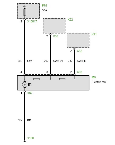

                        http://www.bmwtips.com/tipsntricks/auxfan/auxfan.htm
                        Korjataanpas sitten eli kolme nopeuttahan siinä on, yksi suoraa moottorille ja kaksi vastusten kautta. Hitain nopeus pitäisi toimia aina kun AC on päällä, 2. nopeutta ohjaa ilmastoinnin painekytkin ja 3. nopeutta lämpökytkin yli 104 asteessa. Rele K21 on vasemmanpuoleisen raitisilmasuodattimen alla olevassa rasiassa. Mutta voi olla, että sinulla on tuo hitaimman nopeuden vastus rikki.
                        Tuossa vielä kuvat kaikista tuulettimen tiloista ja niitä ohjaavista laitteista:
                        1. Nopeus:
                        2. Nopeus:
                        3. Nopeus
                        E39 528iA

                          [QUOTE=TJJ]Korjataanpas sitten eli kolme nopeuttahan siinä on, yksi suoraa moottorille ja kaksi vastusten kautta. Hitain nopeus pitäisi toimia aina kun AC on päällä, 2. nopeutta ohjaa ilmastoinnin painekytkin ja 3. nopeutta lämpökytkin yli 104 asteessa. Rele K21 on vasemmanpuoleisen raitisilmasuodattimen alla olevassa rasiassa. Mutta voi olla, että sinulla on tuo hitaimman nopeuden vastus rikki.
                          Kiitos jälleen Ite en tajua hölkkäsenpöläystä noista kuvista, mutta toivottavasti kaveri ymmärtää.

                            Suurkiitokset täältä myös e39 sähköekspertti TJJ:lle, rupee pikkuhiljaa selviää tuo ilmastoinin flektin tapa toimia!!!
                            • karppi
                              • Mar 2003
                              • 132
                              Joo tod.näköisesti toi 1 nopeuden vastus kaput, aikast homma ottaa flekti pois tuolta puskurin takaa sillä vastukset näyttää olevan siellä flektin kanssa, vai miten toi puskin on kiinni?
