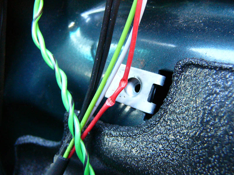

                              Asia toistaiseksi jonkinlaisessa hoidossa. Tuossa tämän päivän "pikataipaleella" koittelin silloin tällöin painella peilin säätöä alaspäin (ei toiminut eilen) ja yhdellä kertaa tärppäsi! Välittömästi koittamaan keskikonsolista, josko se repsikan ovikin aukeaisi lukosta. Ja aukesihan se! Sittemmin koittelin aina välillä säätää peiliä ja suurimmaksi osaksi peilin säätö alas ei toiminut, lukitusta en enää arvannut testata ja päivän pysähdyksilläkin auto oli lukitsematta.
                              Mutta tietääkö joku sanoa, voiko alla olevan kuvan johdolla olla mitään tekemistä tuon lukon aukeamisen kanssa? Kuvan johtonippu menee ovesta ulkopeilille ja ruuvin vastakappale, joka kuvassa näkyy on oven ilmakanavan ruuvia varten. Punainen johto on saanut osumaa ja eriste on rikki toiselta puolen johtoa. Tämä on saattanut vetää maihin. Oman järjen mukaan selittäisi peilin vajaatoiminnan, mutta voiko tällä olla yhteyttä oven lukittumiseen?! Kertokaa jos joku tietää, mikä johto tuo punainen edes on.
                              Kun sain ovipahvin illalla irti, ei systeemit ole oikkuilleet lainkaan. Mutta jotenkinkaan en uskalla vielä koota pahvia paikalleen ellei joku osaa vahvistaa, että tuolla voisi olla jotain tekemistä lukon kanssa. Kaikki johtoliitokset oven sisässä näyttivät muuten siltä kuin pitääkin.
