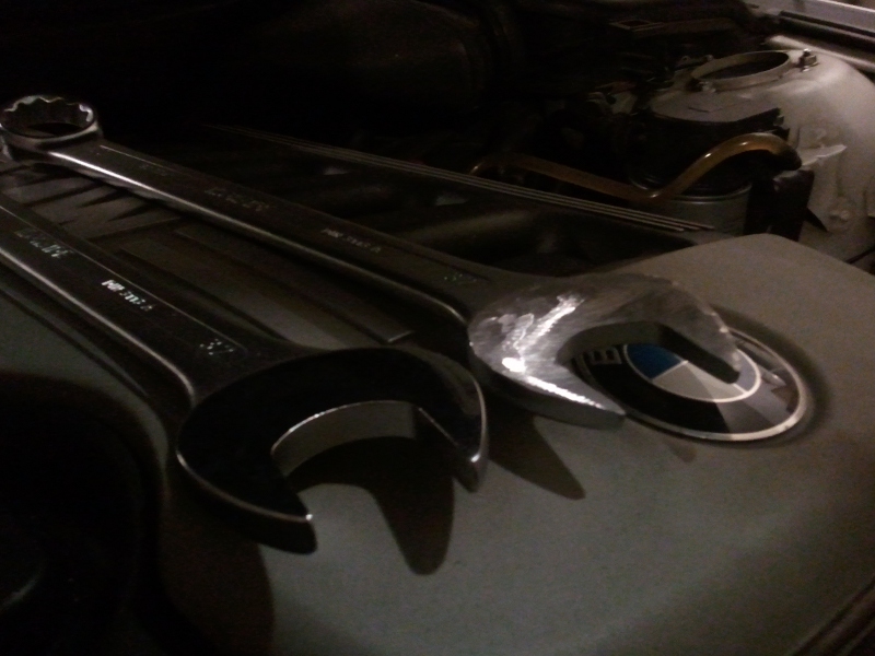

    3. Irroitettaan tuulettajapropeli, tähän tarvitaan 2 kpl 32mm avainta joista toisen saa olla vain 6.5mm paksu, jotta saa lukituksen auki. HUOM kierteet on sitten vasenkätiset eli aukeaa myötäpäivään. Vedä tuuletin pois ja sitten voit poistaa muoviohjaimen.

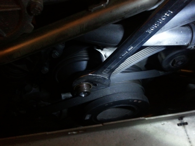

                  viskolle avain
                  Viskon irroitukseen kätevä kun tekee avaimen. 32mm kiinto jota modattu rälläkällä.

                    Visko lähti irti yhdellä 32mm lenkillä ja paineilmataltalla. En pitänyt kiinni mitenkään. Pari päräys -sarjaa ja visko lähti auki suosiolla
