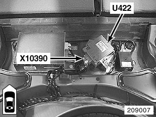

    Missä E39 puheohjausboksin liitin?
    sedan on selvillä mutta nyt tarvittaisiin touringin tietoa.
    Tuli tällainen ongelma eteen: Puheohjausmoduli on, auto on, työkaluja ei auton omien lisäksi mitään mutta aikaa on..
    Purin radion päällä (vaakatasossa tavaratilan lattian alla) muovit pois mutta sinistä irtoliitintä ei löytynyt. Pengoin myös CD-vaihtajan ympäristöä (purkamatta mitään) mutta ei löytynyt sieltäkään.
    BMW-huollon mukaan kaikissa on johtosarja valmiina (onkohan sittenkään?).
    Missä SINUN puheohjausmoduli sijaitsee touringissa? Onko se kuten sedanissa, CD-vaihtajan takana vaiko jossakin muualla?
    Ja jos tiedät missä piuhan pää on, kerro sekin..
    Kiitos!

    Touringissa se pitäisi olla tv-modulin lähellä:
    E39 528iA

        Caramba! Tuonne kuvan paikkaan menee piuhoja mutta en avannut muoveja enempää. Pitää huomenissa purkaa lisää.

              Ei ole liitintä tässä autossa.. Ainakaan siellä missä pitäisi..
