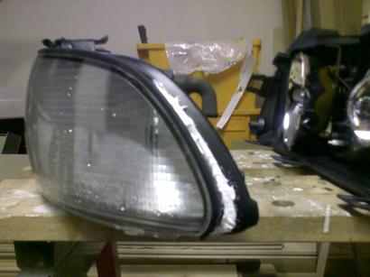

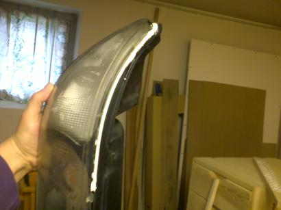

            Itsekin olen taistellut e39 540iA -00 vasemman umpion kosteuden kanssa (orig. Xenon).
            Kosteudesta ei oikein voinut puhua, vettähän siellä oli. Säätötappien vaihdon yhteydessä vaihdoin myös tiivisteen (63128362446), mutta siitä ei ollut apua.
            Otin lampun uudelleen kouraan tällä viikolla sadekelissä ajetun 300km:n jälkeen, jonka johdosta löytyi pari ruokalusikallista vettä umpion pohjalla ja kunnon pisarat lasissa sisäpinnalla.
            Diagnosoin vian pölynimurin kanssa (imemällä etupleksin ja umpion muovirungon välistä saumaa ympäriinsä) ja päädyin vilkun alanurkkaan, josta imuri imi kosteutta pois umpiosta, ja siis vesi pääsee ajoviiman vaikutuksesta valumaan sisään -> ongelma paikannettu!
            Pesin saumakohdan umpion vilkun puoleisesta päästä, ja kittasin umpeen liima-tiivistemassalla. Silikonikin olisi varmaan toiminut... Kuvissa massasauma näkyy valkoisena (tätä väriä oli hyllyssä), mutta ei tietysti näy ulospäin kun umpio on kiinni.
            Nyt on autolla ajettu sateessa fiksin jälkeen useampi satanen, eikä kosteus ole vielä löytänyt tietään umpioon, eli suurin ongelma lienee fiksattu!

                              Uskoisin että vuotaa vilkun puoleisesta sivusta. Näin ainakin minulla. Diagnoosi varmistui, kun otin lampun etupleksin kouraan, ja tarjosin ulkopuolelta imuria pleksin sauman juureen. Vesipisarat alkoivat pleksin sisällä vaeltaa kohti saumaa etenkin kun imurin suulake oli siellä vilkun puolella, kaarevassa pystyosassa.
                              Sauman lisätiivistys liimatiivistemassalla piti hetken aikaa kostumisen vähäisenä, mutta lopullinen korjaus vaivaan tuli vasta vaihtamalla etupleksit uusiin. Pre-facelift orig Xenon -> ihanan kallista.
