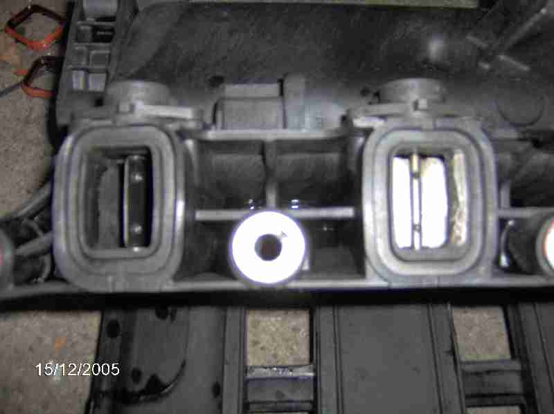

                    Sen verran vielä noista läpistä vähän off topicin että viitaten "vexu524tdic" kommenttiin:
                    "Läpät on ruuveilla akselissa kiinni, en poistanut kokonaan ku olis joutunut tekemään tulpat niitten tilalle. Laitoin siis jumiin ne kts. eka sivu.
                    Kaikki osat on paikoillaan, stoppariruuvi pitää läpät auki asennossa ja alipainekello toimii omia aikojaan. Tällä hetkellä egr on tulpattu pakosarjalta tulevasta putkesta."
                    Jos läpät on akselissa ruuveilla kiinni niin eikös tuo onnistu silleen että läpät vaan irti akselista ja jättää kaiken muun roskan kiinni sinne. Eihän tuo akseli tuolla mitään haittaa enkä ymmärrä mitä tuossa pitäisi tässä tapuksessa tukkia? Vai tarkoittiko akseli tuota koneen suunnassa menevää pitkää tankoa vaiko tuota pientä "poikittaisakselia" tuossa imukanavassa? Jotkut ruuvit tai niitit on meinaan tuossakin?
                    • Clavurion
                      • 9232
                      Jospa Vexu itsekin kommentoisi projektistaan. Tuota projektikertomusta katsellessa tuli itsellekin mieleen, että olisi vain irrottanut läpät raakasti akselilta ja jättänyt akselin sinne itsekseen surrailemaan. Toisaalta läppien disabloinnille ei välttämättä ole mitään tarvetta, jos imusarjan putsaa ja EGR suljetaan (ohjelmallisesti). Tuskin ne sentään niin heikosti on rakennettu, että lähtevät liikenteeseen ilman nokikikkareiden avustusta.
                          Oletko poistanut omastasi ja onko millainen homma? Tarvitaanko jotain erikoistyökaluja? Merkkiliikkeessä tehtynä maksaa varmaan taas maltaita? Ja sitten vielä tuleeko vikakoodi eli huomaako mahdollisesti joku anturi pannussa että jotain on muuttunut jossain?
                          En ole. Ei ole tarvinnut. Minä olen hoitanut homman heti uutena. Imusarja on puhdas.
                          Minulla on mersu, joista läpät ei nin helposti taida irrotakkaan. + läpät on muovia.
                          Merkkilliike ei varmasti poistele nuita.
                          Enkä minäkään käskenyt niin tekemään, vaan ensin tarkastamaan ja puhdistamaan.
                          Elä särje ehjiä osia.
                          Jos se peltiläppä irtoaa ja menee venttiililautasen väliin, seuraa kallis vika. Tosi kallis.
                          Niiden toimintaa ei valvo mikään anturi, eli poistoa/rikkoontumista ei moottorin järjestelmät huomaa.
                            Elä särje ehjiä osia..
                            Milläs tuon imusarjan saapi putsattua kotikonstein? Liuotinpurkki ja tiskiharja käteen? Mitä tulee särkemiseen niin lienee fiksumpaa särkeä ne itse kuin jäädä odottelemaan että ne särkyy itsestään.
                            • Juppe
                              • Aug 2002
                              • 4541
                              • TURKU
                              Paa johonkin astiaan dieseliä ja sinne likoamaan yön yli. Aamulla ei taatusti oo enää pikeä kiinni ja sitten vaan huuhtelet sen.
