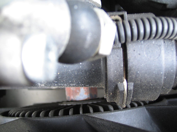

    Töistä tultuani jäin kuuntelemaan konehuoneesta ylimääräistä ääntä... Äänen aiheutti flektin propelli jossa oli selvästi klappia, ainoastaan vaan sillä erotuksella että siimäpyörä liikkuu mukana.. Ja eikös homma mene vielä niin että flekti kiinnittyy vesipumpun akseliin? toisin sanoen 13.10.05 vaihdettu vesipumppu on taas paskana.. Onkohan amatöörin diagnoosi oikea pumpun vauriosta? Onkohan näissä minkäänlaista takuuta olemassa?? Remontin teki kuitenkin korjaamo kuitin kanssa.
  • Stone
    • 4074
    Mulla oli täysin sama ongelma omassa M62:ssa ainoastaa sillä erotuksella, että mulla kesti vesipumppu vain puolivuotta. Varmasti voin sanoa, että sulle se pumpun akselin laakeri hajoamassa. Onhan joillain varaosilla nykyään peräti kahden vuoden takuita ja jos olet pumpun homman merkkiliikkeestä varmasti takuu korvaa. Itse opin sen, että vaihdatin jokaisen pyörivän rullan ja kiristimen, tietenkin myös hihnat. Tämä "hupi" maksoi n. 1000€ töineen Laita heti vain kuntoon ettei tule suurempia murheita

            Mullakin levis tänään vesipumppu.
            Ajelin motari jonkun kilsan vähän reippaampaa vauhtia ja sitten rampista pois, myös aika vauhdilla. Juuri kesken käännöksen alkoi kuulua ihmeellistä kolkotusta/läpsettä ja heti tuli mieleen että rengas varmaan levis. Vetäsin sitten lähimpää järkevään paikkaan parkkiin ja kas, kolkotus jatkui myös tyhjäkäynnillä. Äkkiä moottori sammuksiin ja ulos ihmettelemään missä vika. Pellin alla kaikki näytti normaalilta. Hihnat OK, viskoflekti OK. Palaneen käry vain haisi.
            Ei kun kone käyntiin ja taas kolkottaa, mutta merkkivalot ja lämmöt mittarin mukaan OK. Taas sammuksiin. Hetken jälkeen kolmas startti ja sitten huomasin että nyt viskoflektin siipi vipattaa ihan väärässä asennossa ja ottaa vähän kiinni ympäröiviin muoveihin. Nyt oli jo sammutuksenkin jälkeen vesipumpun akseli ihan vinossa. Pari kappaletta jotain laakerinrullia löytyi, ja flektin siivistä oli kai lähtenyt ihan pieniä muovin paloja.
            Hinuri paikalla ja hoitoon. Huomenna nähdään löytyykö tästä kaupungista hyllytavarana tätä bestseller-vesipumppua.
