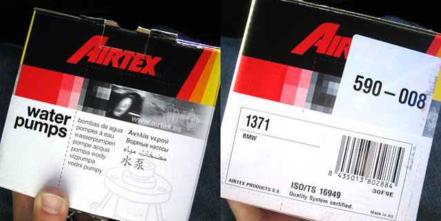

                    Vesipumpun korjaus etenee.... pikkuhiljaa. Luulin saavani auton korjattuna tänään, mutta nyt vasta selvisikin (myös mulle) että varattu aika oli ensi viikon tiistaille. Pitäs kuunnella muutakin kuin se viikonpäivä!
                    No eipä sitten kuin keksimään muita paikkoja pumpun vaihtoon. Wetterillä oli jonoa myös reippaasti, mutta löytyi sentään toinen paja joka lupasi vaihtaa huomenna pumpun. Ostin pumpun tuolta ekasta huollosta kun olivat ehtineet tilata. Ei ois ollu ees pakko ostaa kun pihalla odotteli toinenkin hopeanvärinen E39 pumpunvaihtoa...
                    Pumppu näytti olevan espanjalainen Airtex. Haukkukaas nyt valmiiksi kannattaako tuollaista vääntää paikoilleen?

                          Ja taas etenee, eli pumppu vaihdettu, mutta kuulemma hihnapyörä on ottanut kiinni pumppuun ja tarttee myös vaihtaa. KL-Varaosista löytyi hyllystä, mutta Oulusta ei ainakaan Wetteriltä. Jäähdyttimessäkin on kuulemma osumaa, mutta ei se minusta vuotanut niin ei viitti huvikseen vaihtaa.
