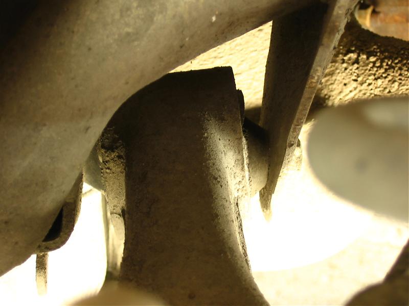

                            Terve
                            Itsellä on sama ongelma viime kesältä (2006) kun uudet takarenkaat Falken:it 235/45 17 kuluivat juuri edellä olevalla tavalla, ja ennen uusien renkaiden alle laittoa kävin nelipyöräsuuntauksessa eli suuntaukset olivat OK, sekä rengaspaineet 2.8. ja sitten syksyllä talvirenkaiden vaihdon yhteydessä huomasin todella mitä oli tapahtunut (n.25000 km ajettu).

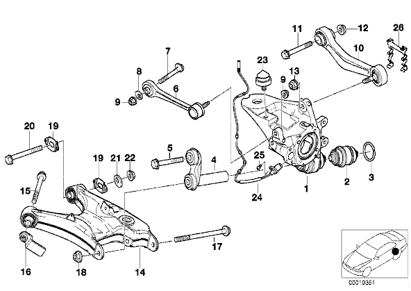

                            enpä silloin syksyllä tehnyt asialle mitään ja talvirenkaatkin kuluivat ihan ok. Michelin x-ice 205/55 16. ja nyt olisi paras tehdä jotain eli millä nim. Magic530dAT sai korjattua kulumisen? omalla Touringilla E39 520 -97 ajettu n.265 000km alustaan en ole uusinut vielä muutakuin iskunvaimentimet. pari kuvaa tuli otettua ja yhden laitoin liitteeksi koska kummastutti takana alatukivarren (osa 14) etukiinnitys ja tarkoitan sen puslan kulmaa kiinnityspulttiin nähden tietysti ripustukset riippuvat alhaalla koska kori on tunkin varassa mutta ei se kulma paljoa parane kun lasketaan auto pyörän varaan. eli mtä osia porukat ovat vaihtaneet perään? itse yritin käännellä ja väännellä ripustuksia mutta ei noihin nyt niin kummoista heittoa saanut jos mitään?.
                            T. Tourinki

                              Nelipyöräsuuntausta ei saada tehtyä tarkasti mikäli alustassa on väljää saatikka rikkinäisiä osia. Eli alustan osat kuntoon ja sitten säädätys jonka jälkeen uudet renkaat oikeilla rengaspaineilla.
